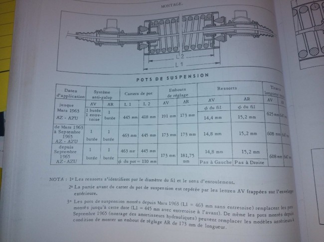

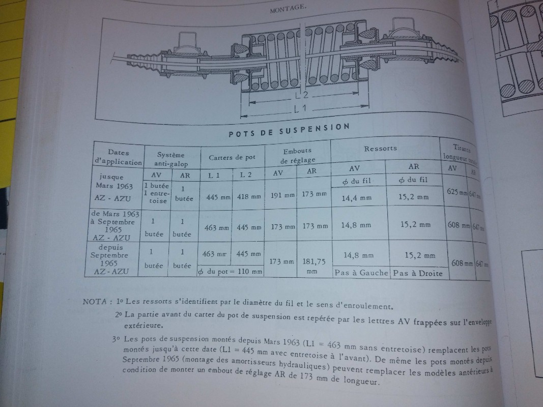

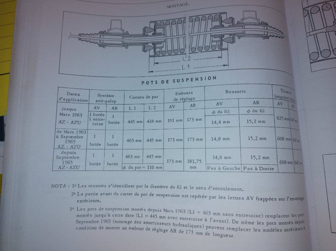

Bonsoir.
J'ai démonté mes pots de suspension 2 CV AZ 1961. Erreur je n'ai pas mesuré la cote du carter. Pour le remontage, certain site donnent, 418 mm et d'autre 450 mm.
Si quelqu'un à la solution.
Autre point, quel est le jeu entre la coupelle (garniture) et l'intérieur du carter?
Merci par avance.
Philippe
Messages : 9753
Re: Longueur de carter pot suspenssion
Tu trouveras peut-être des réponses sur ce post.
http://forum.2cv-legende.com/viewtopic. ... on#p175449

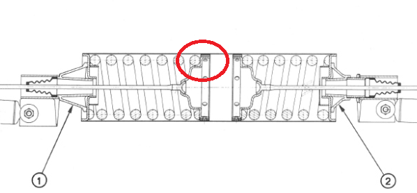

Bonjour.
Merci, effectivement je crois que ce sera bon pour définir la cote de longueur du carter.
Par contre je cherche le jeu entre, la garniture de la coupelle et l'intérieur du carter.
2cv pot.png (67.21 Kio) Vu 1091 fois
Merci pour ton aide.
