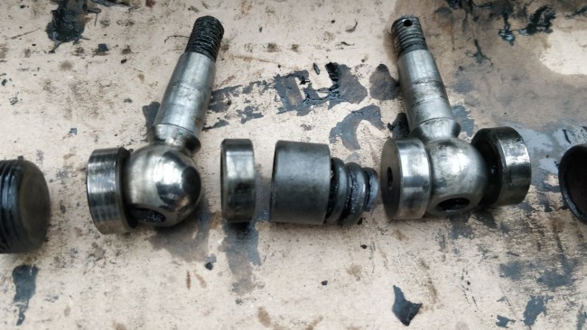

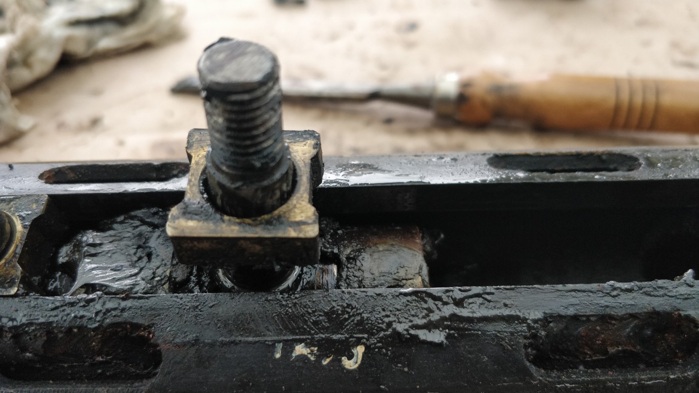

Si tu parles du caoutchouc rectangulaire qui est monté sur la crémaillère,sous les 2 écrous, tu peux déjà le changer effectivement, mais je ne saurai certifier qu'il explique le jeu a la roue. Une fois les 2 barres de direction et le caoutchouc enlevés, manœuvrer les 2 rotules de la crémaillère a la main pour voir si elles présentent la même résistance. Si ce n'est pas le cas, c'est peut être la pièce ci-jointe en photo qui est usée. Je ne pense pas a la rotule en dessous car vu que les 2 rotules sont en enfilade, le jeu se sentirait également sur l'autre, je pense...

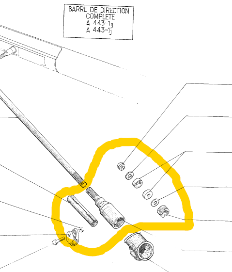

Dans cremaillere , les rotules sont montées comme sur la photo ci dessous avec en bout un réglage pour la dureté

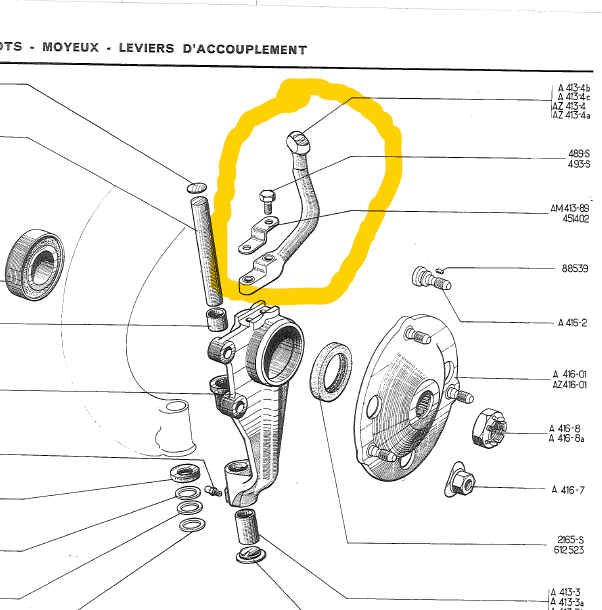

Re: Demontage barre de direction de 2cv jeu dans la roue avd
As tu vérifié les pièces ci après ?
Levier d'accouplement et sa rotule souvent usée :
Levier d'accouplement.PNG (94.07 Kio) Vu 2823 fois
et la barre de direction ;
Barre de direction.PNG (50.11 Kio) Vu 2823 fois
Cela pourrait expliquer pourquoi tu as du jeu à droite et pas à gauche ... :???:

Pour sortir les barres de direction afin de remplacer le caoutchouc, il faut utiliser un arrache rotule.
Tu n'y arriveras pas sinon.
Mais tu as un bonne idée de remplacer ce caoutchouc anti-bruit (c'est son petit nom).
Tu ne sera pas le premier à avoir un petit jeu dans la direction qui a été corrigé par le remplacement de cette pièce.
