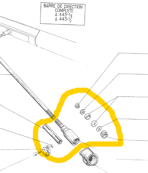

Si tu parles du caoutchouc rectangulaire qui est monté sur la crémaillère,sous les 2 écrous, tu peux déjà le changer effectivement, mais je ne saurai certifier qu'il explique le jeu a la roue. Une fois les 2 barres de direction et le caoutchouc enlevés, manœuvrer les 2 rotules de la crémaillère a la main pour voir si elles présentent la même résistance. Si ce n'est pas le cas, c'est peut être la pièce ci-jointe en photo qui est usée. Je ne pense pas a la rotule en dessous car vu que les 2 rotules sont en enfilade, le jeu se sentirait également sur l'autre, je pense...

Dans cremaillere , les rotules sont montées comme sur la photo ci dessous avec en bout un réglage pour la dureté

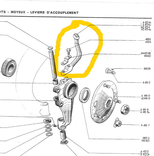

As tu vérifié les pièces ci après ?
Levier d'accouplement et sa rotule souvent usée :

Cela pourrait expliquer pourquoi tu as du jeu à droite et pas à gauche ... :???:

J'ai remplacé les coupelles et resort. La biellette avais l'air correct mais j'aimerai bien en trouver une d'occasion pour voir si c'est elle.
