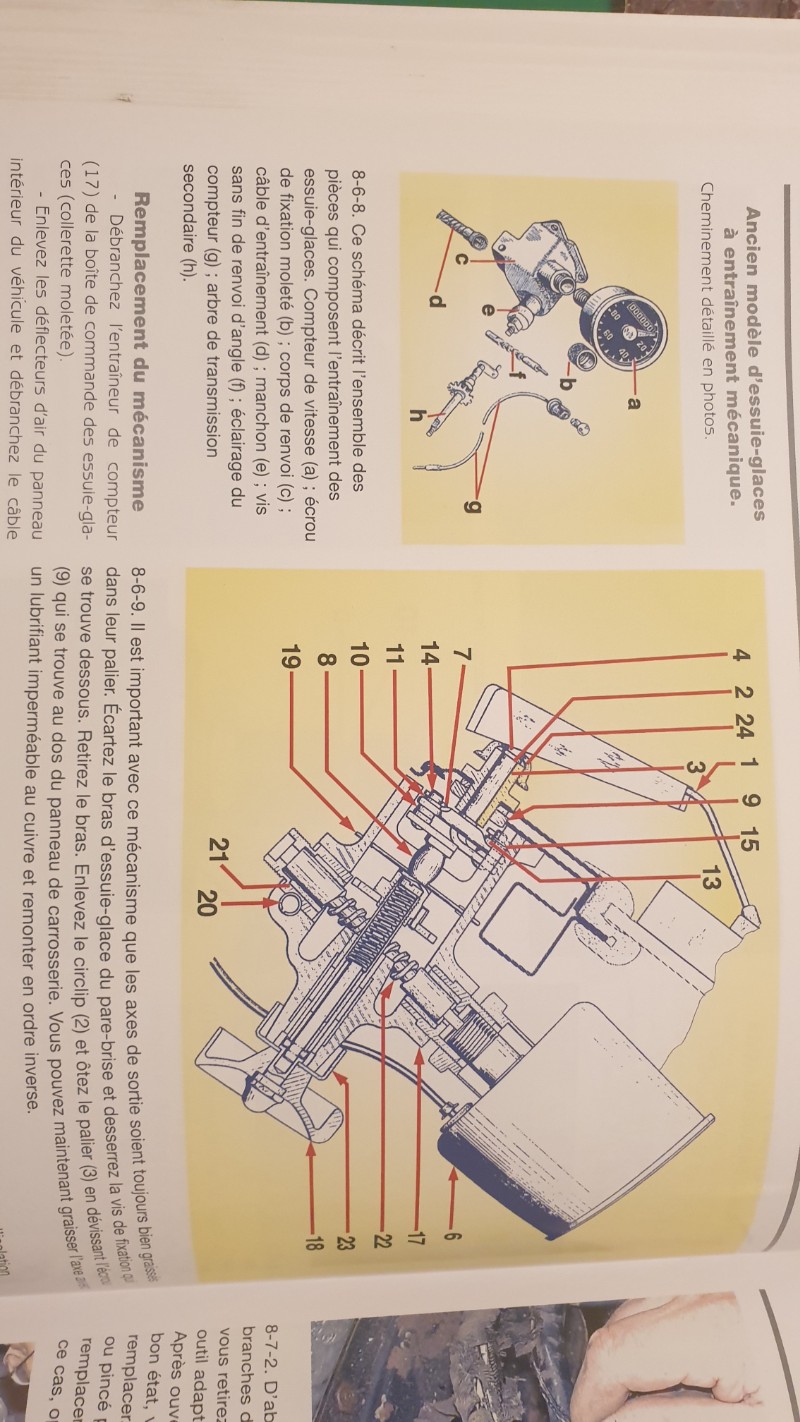

Re: Entrainement des essuie glaces
Je ne sais pas avec certitude mais je vais te dire ce que j'ai lu.
Dans cette documentation, l'entraînement par câble des essuies glace est present dès le début mais marchaient selon le régime moteur ou a mains.
Attendsvl'information de propriétaire du modèle de voiture.

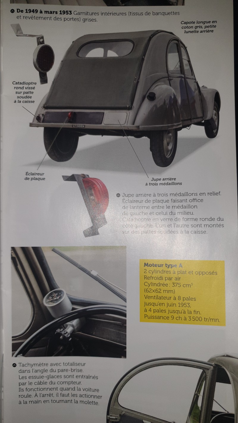

Message par Socotel »
A mon avis toutes les 1ère 2cv avaient les essuie-glaces manuels et commandés par la câble de compteur.
La rotation est liée directement à la vitesse de rotation des roues, pas du régime moteur.
Ton compteur fonctionne-t-il ?
En effet, il y a une petite lame entre la câble et le compteur lui même permettant de le faire fonctionner.
Sans lui ton câble tourne dans le vide sans entraîner ni le compteur ni les essuie-glaces.
Merci pour vos infos, mais pour l'instant ma voiture ne roule pas...
Je note qu'en principe les essuie glaces devraient être entrainés !
