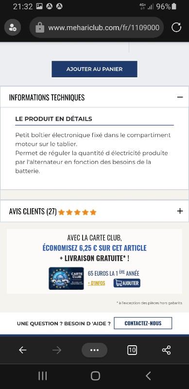

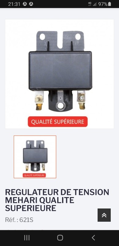

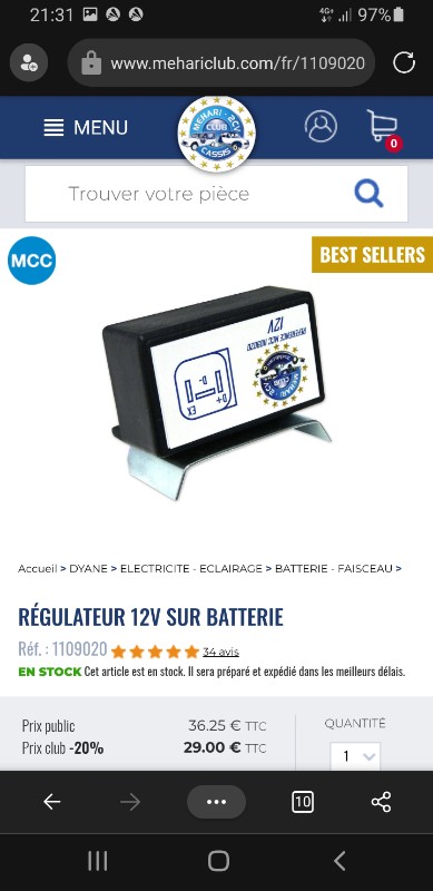

Salut, c’est quoi comme regulateur électronique?lucky40 a écrit : ↑19 nov. 2021, 20:41 Salut,

Rien ne vaut une image

Mais là ce sont des régulateurs pour alternateurs en 12v, sur les 425cc, on a une Dynamo en 6v

Tu as raison, c'est pour ça qu'il faut attendre les éclaircissements des utilisateurs de "vieilles" 2cv en 6v et dynamo.
