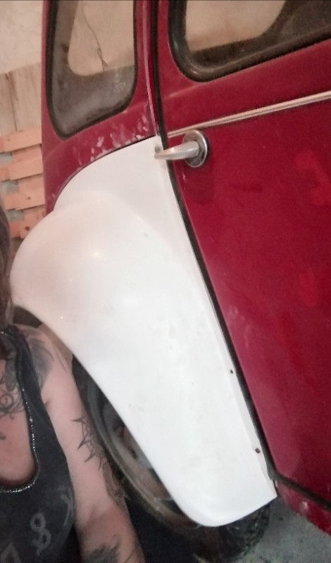

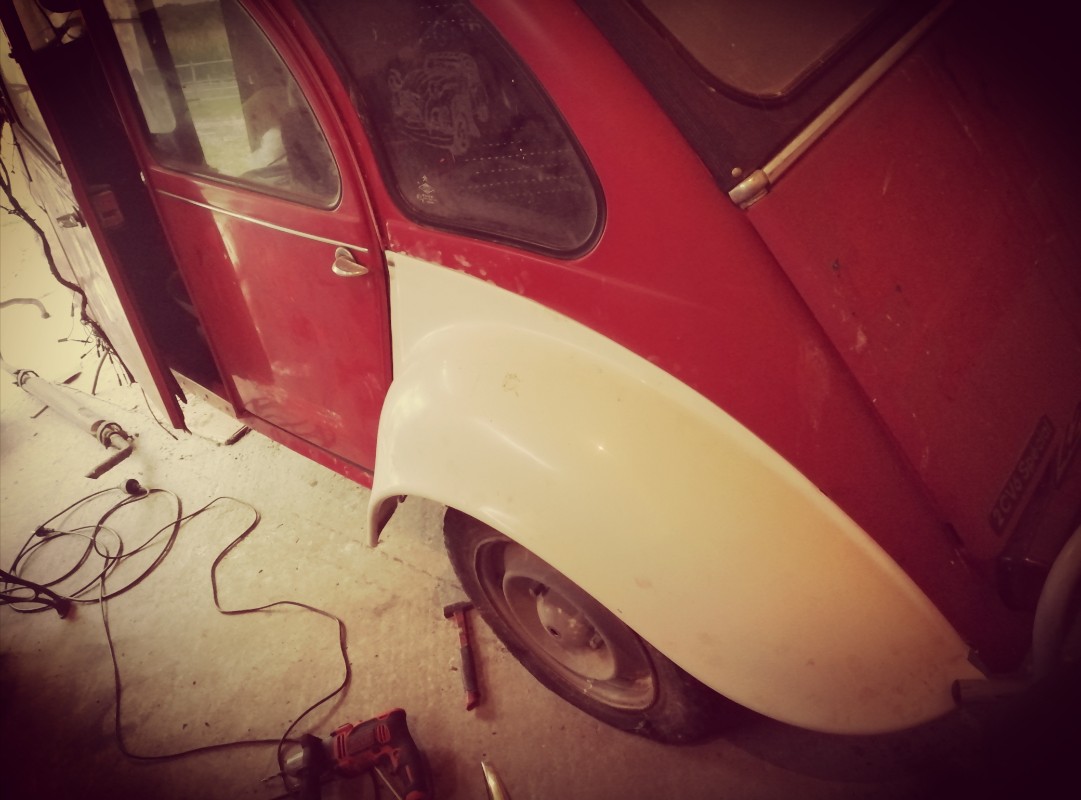

J ai des ailes AR larges sur ma 2cv6 j aimerais garder mes jantes d origines....

Heuuu non je suis une fille n oubliez pas, je joue la subtilité moi.... :2cvrose:
Hors plaisanterie, mes ailes ne sont pas coupées non
Je ne sais pas si on voit bien sur les photos ma roue est complètement "découverte"
J aimerais que la modif ne soit pas extrême (sans forcément faire ressortir la roue de l aile)
Merci pour vos réponses

On dirait presque que tu as moulé des ailes avant pour les mettre à l'arrière, en modifiant un peu ... avec subtilité ! :gnark:

Il y a vraiment de la place !!

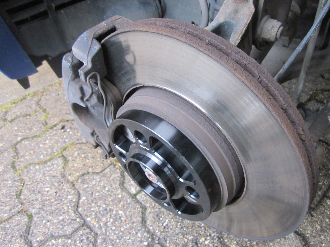

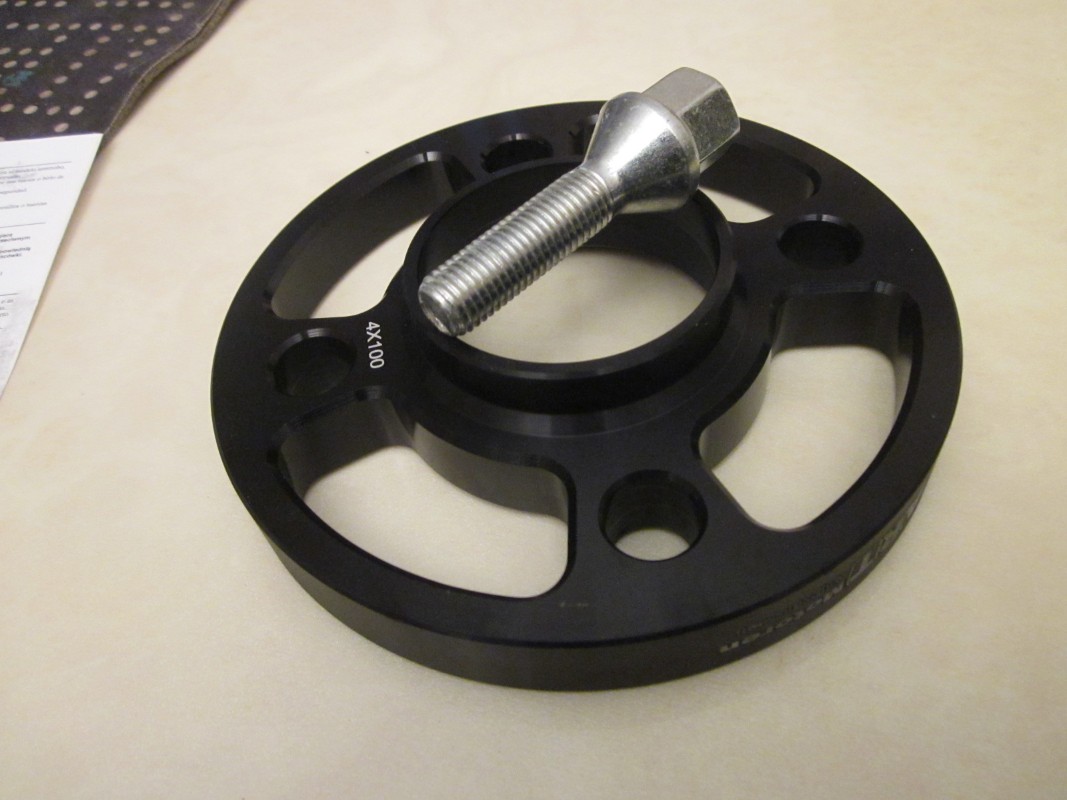

Voici des élargisseurs de voies pour ceux qui ne connaissent pas !
Messages : 16852
Re: Elargisseurs de voie pour 2cv 6 - quelles sont les dimensions idéales ? méthode de montage ?
D'accord ! Merci Denis pour l'illustration.
