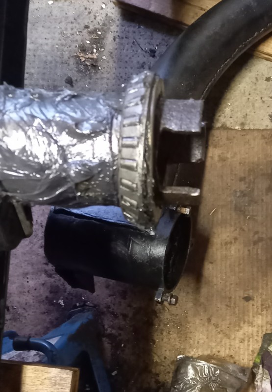

Toujours dans la demande d'aide et de conseils au pas à pas.
J'attaque donc le remontage du bras.
Ça semble simple.
Mais j'ai quand même besoin de vos avis et conseils, surtout pour éviter d'abîmer ou de refaire.
Donc je prends la RTA .
Le roulement côté voiture est en place.....enfin au démontage je n'y ai pas touché. Dois je vérifier s'il est bien positionné et comment je le sais?
Je dois mettre mettre de la graisse partout, graisse à cardan noire par exemple?
Après il faut présenter le bras muni des cages de roulement.
Mais alors, il faut mettre les roulements de chaque côté avant de remonter le bras?
C'est à dire que je dois enlever aussi celui que j'ai laissé sur la traverse?
Vous vous rendez compte de mon niveau.
Pour résumer
Suis-je obligé de démonter le roulement intérieur (du côté voiture) pour le placer d'abord sur le bras?
Dois-je mettre les roulements sur le bras avant de remonter ?
Comment savoir si tout est en place ?

Bonjour Plux,lorsque j'ai changé mon bras arrière sur ma 2cv6,j'ai d'abord mis le roulement avec de la graisse ensuite le bras et placé le roulement extérieur, si cela peut t'aider :salut:

Lorsque j'ai remplacé les roulements sur l'AK, j'ai procédé comme Charlystone :
Les cages en place, d'abord le roulement intérieur , puis le bras, puis le roulement extérieur et l'écrou crénelé goupillé. Rien de compliqué les pièces s'ajustent , il faut juste soutenir le mieux possible le bras lors de la pose du roulement extérieur... :salut:

Quel est l'ordre des pièces d'abord. Dans le bras il y a la bague que j'ai prise sur le vieux.
Mais après
J'ai une bague dans laquelle vient se loger le roulement.
Je mets le tout "billes" visibles face à moi puis l'écrou et enfin une bague en caoutchouc.
C'est cela?
Mais comment faire entrer le roulement pour libérer assez de filetage pour l'écrou?

en fait je n'ai pas pas de problème avec le roulement intérieur mais avec l'extérieur
je l'ai positionné le bras et je l'ai soulagé avec un cric.
mais j'ai un peu beaucoup peur de taper sur le roulement. donc je ne sais pas s'il est bien en place et de toute façon l'écrou cranté ne prends pas.
je me demande si je n'ai pas oublié de mettre une pièce.
2cv 4 de 1974
Messages : 1746
Re: Remontage du bras de suspension sur ma 2CV - roulement côté voiture est il bien positionné ?
J'ai pris une calle en bois et j'ai tapé doucement avec une massette dessus pour faire rentrer le roulement dans son logement.
Tu tapes un peu de chaque coté jusque tu puisses mettre ton écrou cranté.
Ensuite se sera en serrant l'écrou que tu finira de tout mettre en place.

Remontage du bras et du roulement.
D'abord le roulement se place bien dans ce sens (dans le bras biensûr).
Il n'y a pas d'autre bague que celle qui est dans le bras?
Une fois le roulement placé, écrou goupille et bagueben caoutchouc ?
C'est cela ?
Et on l'enfonce comment ce roulement ? Taper comme déjà dit mais bon..

Des nouvelles.
Je dois avoir l'air tellement perdu qu'un voisin de garage m'a proposé son aide pour poser le bras.
A 2 c'est plus facile de centrer.
Donc c'est fait le bras est posé. L'écrou serré, la goupille mise et la bague en caoutchouc posée également.
Pas de jeux.
Est-ce que j'ai oublié quelque chose ?
Je vous remercie tous bien sûr.
