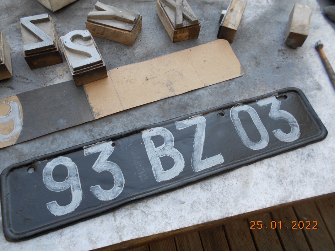

Recherche encre Tiflex argent fournie dans les boites de tampons servant à réaliser les plaques d'immatriculation à l'époque de nos vielles deuches.
Cette encre se nomme dorénavant Siccative Argent NF. Code produit: 13 00 847.

Ok c'est gentil, mais ce que je souhaite c'est utiliser les tampons d'époque que je possède !!
J'ai toutefois trouvé une peinture en tube qui met très longtemps à sécher (trois ou quatre jours) mais qui fonctionne !!
