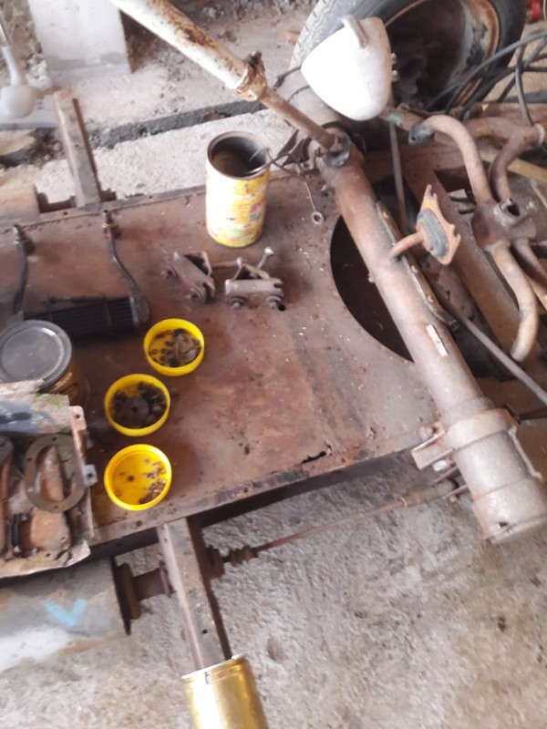

On voit une pliure sur le brancard avd mais la tôle est saine. Bon, j'ai merdé sur les photos, je vous les remets en vrac, par contre j'ai pas compris comment on réduit les photos dans le post pour que ça vampirise pas tout l'espace!
On voit aussi que le chassis est légèrement attaqué aux pieds du passager et qu'il y a les fixations pour les ceintures, je pense que je les reboucherai. Quelles grosses différences entre anciens et nouveaux chassis?

1 Tu changes uniquement les pistons ? Ça aurait été plus pertinent chemises/pistons
2 pour ton châssis, il a l’air en plutôt BE, la tôle ru peux la changer, c’est un plus et comme ça tu peux voir l’interieur du châssis
3 Pour ta Dynamo, c’est vrai que les régulateurs sont assez cher d’occaz (sans garantie de bon fonctionnement). Tu pourras regarder sur le forum, il y a un lien vers un revendeur Anglais qui te permet d’avoir un régulateur électronique que tu mets ensuite dans le boîtier, ni vu ni connu. Si intéressé, j’ai l’adresse mail du revendeur (pour ma Dynamo, le régulateur était à 95 euros fdp inclus je crois)
C'est dejà bien de penser à mettre des photos, on ne t'en veut pas !!
Laisse tomber réduction de la taille des photos. La place dans le post, il y en a. Et ensuite ça permet d'agrandir un peu et d'y voir plus clair, parfois.
Pour le sablage, mon voisin conscrit aime aussi le verbe faire, il a, entre autre construit une grosse sableuse. Pour les petites pièces j'ai le kit sablage de chez bricodépalkit sablage (1).jpg
Attention à la grosse Berta, elle peut faire du dégât sur la tôle pas trop grosse, voir assez fine ... :siffle:
