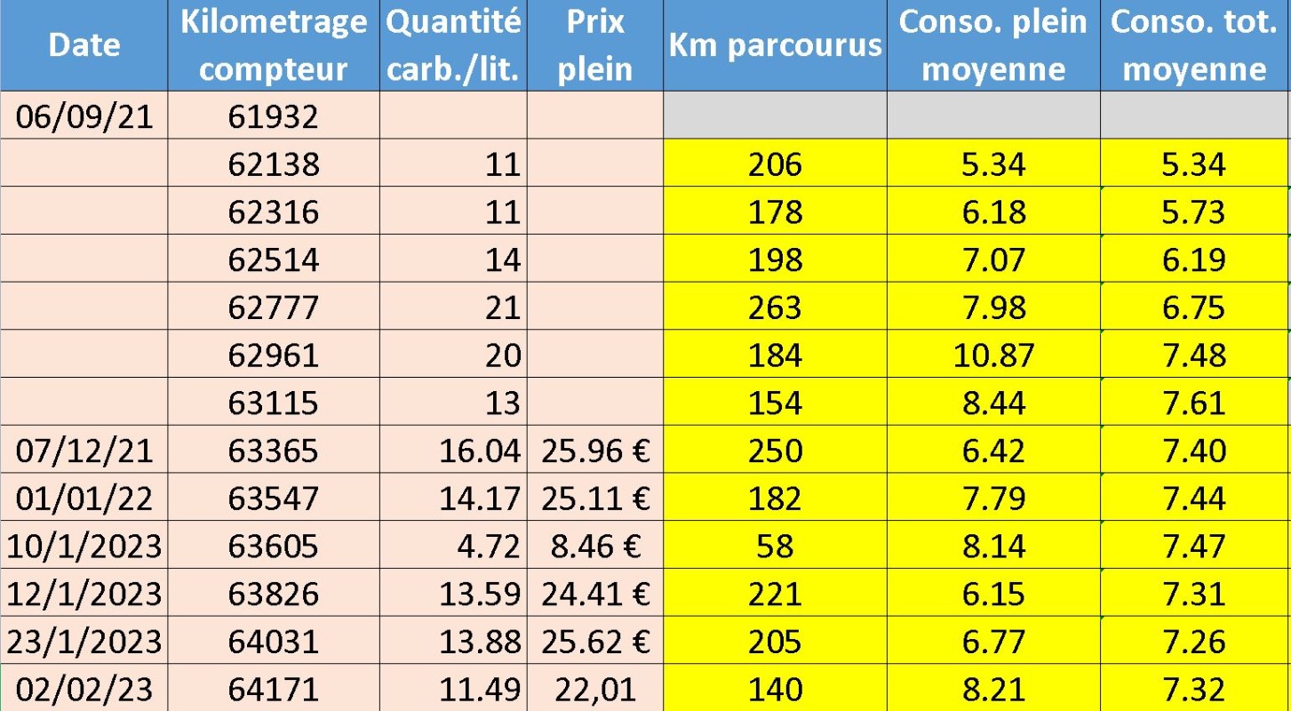

Parlant de consomation, je suis surpris par les différences d'un plein à l'autre (j'utilise toujours du suprême 98 Esso, et tiens un suivi systématique). Je roule très peu en ville, suis contraint de faire un peu d'autoroute, mais principalement, c'est départemntales et nationales, avec, quasi systématiquement, un peu de petite montagne.
Je joins une fiche de mon suivi.

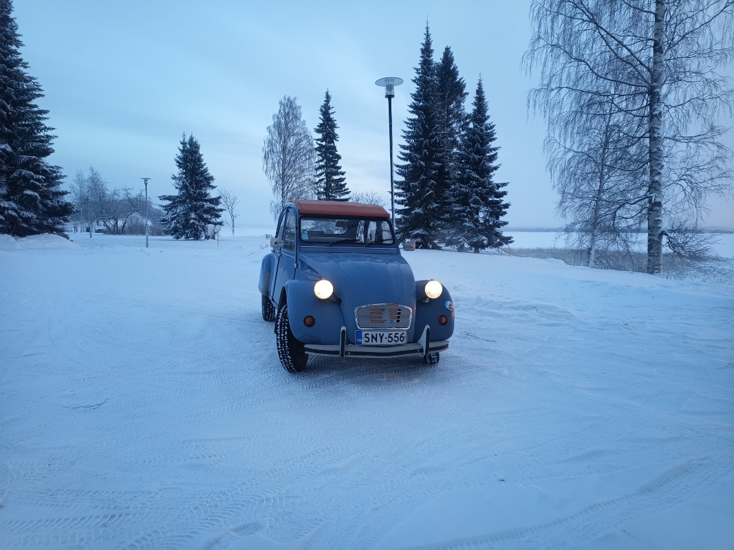

J'ai le cache-calandre à lamelles sur la mienne, pas le masque complet. Il y a 2 ou 4 petits taquets pour le maintenir en place, ça suffit. J'ai mis 2 bouts de carton encore derrière, sinon à -10/-15c le moteur ne monte pas suffisamment en température.
Pour la consommation, ça dépend bien sûr de plusieurs facteurs, la température, la vitesse, les montées... Je laisse les experts répondre plus en détail.

Pour ta conso, le vent peut jouer, le chargement, la circulation, bref, pas mal de paramètres en plus de ceux que tu évoques. Par contre, je ne me suis jamais aperçu si le cache-nez influe ou pas. Il faut dire que je le mets dès que le temps se rafraîchit !
