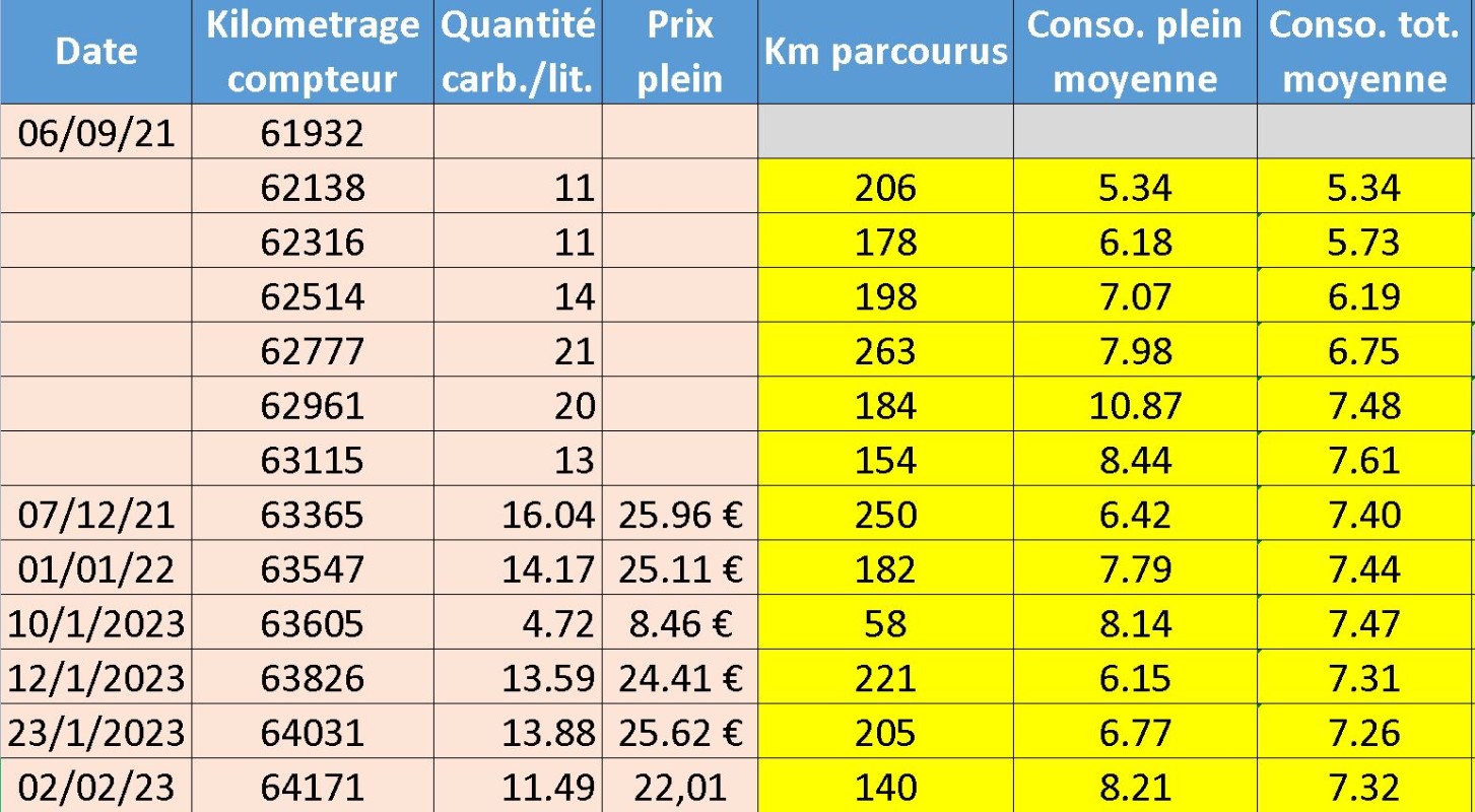

Ma 2cv6 Spécial consome à mon avis plus qu'elle ne devrait, et j'ai lu sur ce forum qu'un cache-calandre pourrait, en hiver, faire baisser un peu la consomation.
Il y en a en vente un peu partout, mais faut-il acheter des accessoires supplémentaires pour le fixer, et si oui lesquels.
Je vais également lui faire faire une révision et un changement de tous les liquides et bougies à 65 000 kms, donc bientôt.
Elle a un allumage électronique de chez le 2cv club de France.
Parlant de consomation, je suis surpris par les différences d'un plein à l'autre (j'utilise toujours du suprême 98 Esso, et tiens un suivi systématique). Je roule très peu en ville, suis contraint de faire un peu d'autoroute, mais principalement, c'est départemntales et nationales, avec, quasi systématiquement, un peu de petite montagne.
Je joins une fiche de mon suivi.
Merci de vos avis,
Éric

Tu es sûr que ta 2CV c'est pas la DeLorean de Retour vers le Futur ? Elle est déjà en 2023 :mdrordi: :tchin:

Pour la consommation, ça dépend bien sûr de plusieurs facteurs, la température, la vitesse, les montées... Je laisse les experts répondre plus en détail.

Pour ta conso, le vent peut jouer, le chargement, la circulation, bref, pas mal de paramètres en plus de ceux que tu évoques. Par contre, je ne me suis jamais aperçu si le cache-nez influe ou pas. Il faut dire que je le mets dès que le temps se rafraîchit !
