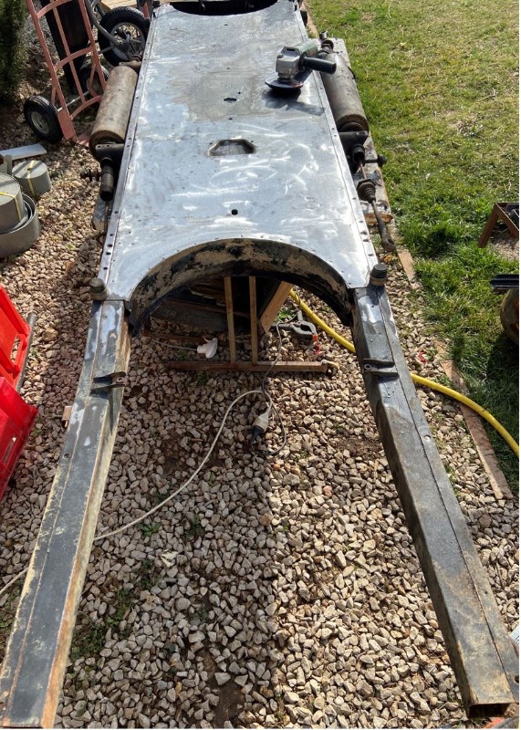

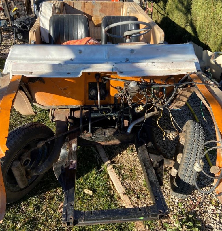

j'ai donc attaqué la remise en état, j'ai dit samedi matin a ma femme que j'allais faire la vidange ,
voici la vidange en fin de journée.
plus sérieusement, j'ai démonté moteur et boîte, entre les deux, il y a l'Embrayage et Volant moteur.

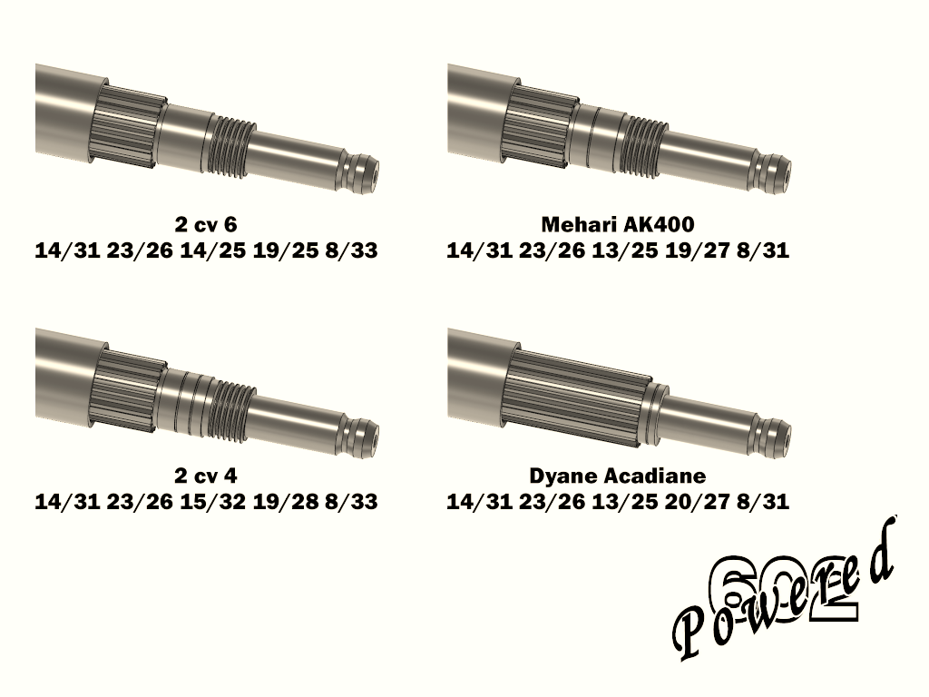

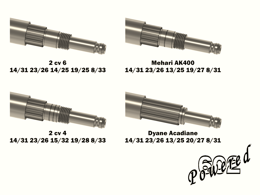

:salut: tu peux passer d'un volant lourd a un volant léger mais se ne sont pas les mêmes kits embrayages .
pour différencier les boîtes c'est avec la queue que tu peux le faire .

:merci: pour la réponse !!! En effet, la différentiation des boites est moins évidente que celle des moteurs !
Donc Volant moteur n'est PAS dépendant de tel ou tel moteur ou boite, au stade ou j'ens suis le volant moteur et kit embrayage je vais acheter, donc ancien ou nouveau ???...
