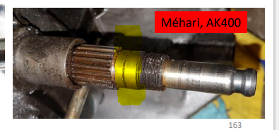

Ce ne sont pas du tout les mêmes, quelques pignons et les couples coniques sont différents...8/33 pour une 2cv4, 8/31 pour une AK 400...Pour reconnaître une BV d'AK 400 il faut démonter la boite de vitesse et contrôler si l'arbre de sortie comporte une cannelure circulaire : voir ci dessous :
Identification BV AK400.PNG (97.6 Kio) Vu 1058 fois
Ce sont des boites de vitesse montées sur Méhari également.
Après monter une BV de 2cv4 c'est à priori faisable mais tu vas rendre ton AK 400 aussi "veau" que les 2cv4... :siffle:
