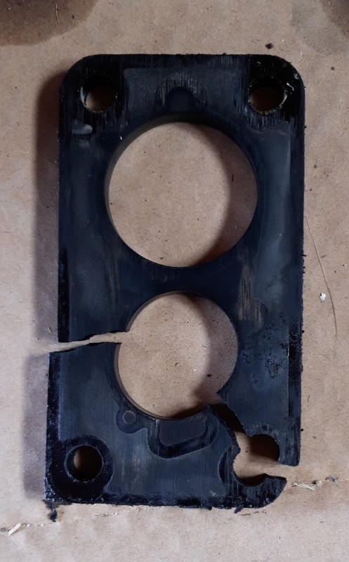

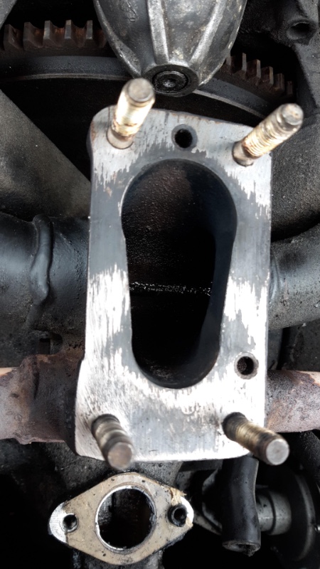

Bonsoir à toutes et tous,
J'avais une odeur d'essence après l'arrêt et quand j'appuyais (en côte par exemple).
J'ai vu que ça fuyait sous le carburateur. Quand j'ai démonté j'ai trouvé la cale cassée et sans aucun joint.
Je crois que je vais m'amuser à démonter le carburateur aussi pour changer les joints.
Question: J'ai vu que Burton vendait des kits assez complets avec gicleurs ressorts etc... Est ce nécessaire ou conseillé de les changer ? Ou juste les joints plus cale et joints de cale ?
Fred

- Messages : 9676
Re: Fuite carburant-> Trouvée
Si ton carburateur marchait correctement poirquoi le toucher
Je changerai la cale avec un joint de chaque côté.
Ce n'est que mon avis, attends en d'autres.

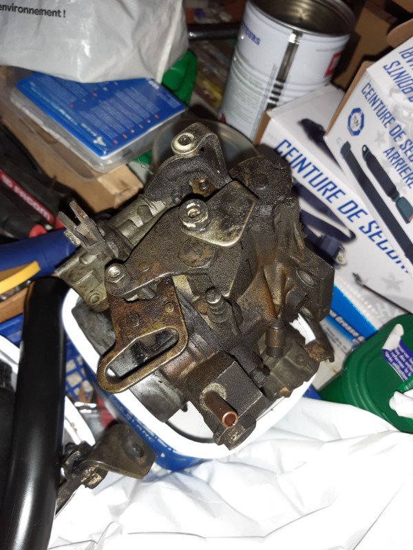

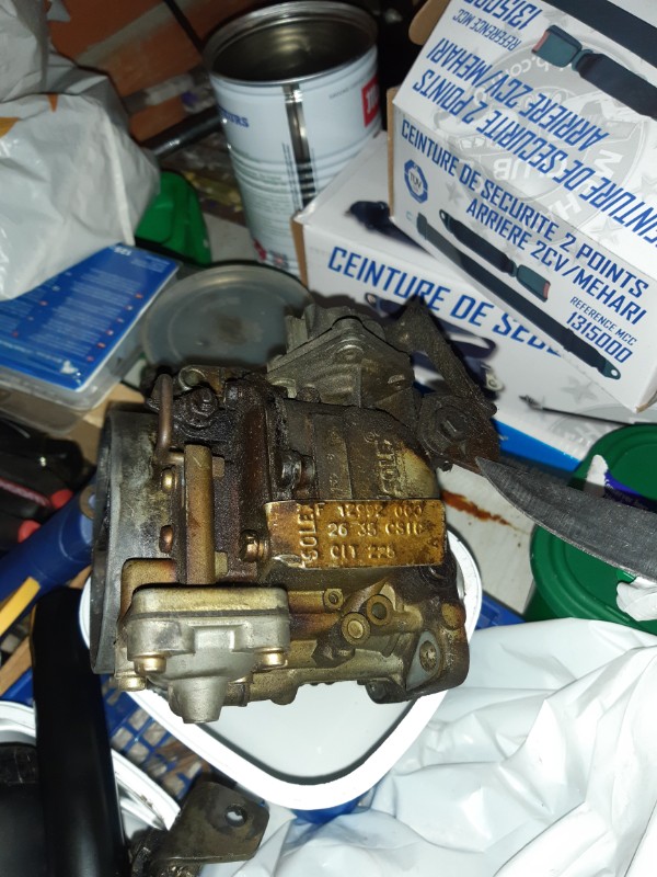

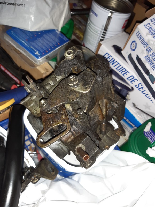

Oui c'est vrai. Mais je le trouve un peu gras quand même. Et il semble y avoir une autre légère fuite. Je vais essayer de montrer sur quelques photos.
Une goutte perlait au niveau de la pointe du couteau sur l'une des deux photos.

Tout pareil !
On ne cherche pas les ennuis, là où ils ne sont pas encore !
Le mieux est l'ennemi du bien !

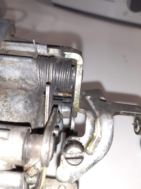

J'ai reçu l'entretoise Burton et les deux joints. Bien.
En revanche quand j'ai remonté le carburateur et accroché le câble d'accélérateur (avec le ressort de rappel) je constate qu'acceleré à fond, la pédale reste au plancher. Comme si le ressort de rappel n'était pas assez puissant ou que l'axe forçait un peu trop.
Quand je regarde sur l'axe, il y a deux ressorts autour de l'axe. L'un fait son office mais. le second le plus à droite sur la photo et le plus éloigné du carburateur semble libre et n'imprime aucune force de rappel. Normal ou est il cassé?
Peut-être suffit il de changer le long ressort de rappel accroché sur le carter du ventilo ? Ou dégripper et huiler l'axe ? Mais pas une solution à long terme il me semble. Je suis indécis....

Bon j'ai huilé l'axe et la pédale revient normalement.
Je me. demande quand même à quoi sert ce second ressort sur l'axe. Probablement qu'il imprime une force de rappel quand il fonctionne.

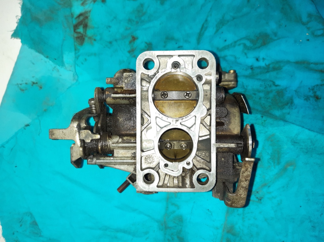

Ça y est j'ai remonté le carbu et ça fonctionne.
Je l'ai entièrement démonté parce j'aime bien le bricolage.
En revanche j'ai testé le reniflard et il est mort.
A changer donc.
A changer donc.

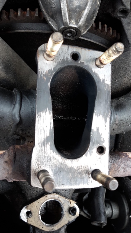

J’ai eu l’occasion de regarder sur une autre 2cv6 et la « fuite » est présente exactement au même endroit.Quand on actionne l’accélérateur à la main sur le carburateur moteur à l’arrêt, l’essence coule derrière dans le V du moteur.
Normal donc?
Normal donc?

Oui, c'est une surverse.
- Messages : 17242
Re: Fuite carburant après l'arrêt sur ma 2cv quand j'accélérais fuite sous le carbu
Si il est normal que l'essence coule par la surverse quand tu tires sur le démarreur trop longtemps, pour lancer le moteur (la pompe à essence est en action), je ne pense pas que ça le soit quand le moteur est arrêté (la pompe n'est pas actionnée), ni quand le moteur tourne, même à fond dans une côte (c'est le constat de départ).
Faudrait vraiment voir d'où ça coule de façon précise. On peut retrouver le liquide à un endroit et avoir la fuite à un autre ...

Oui, c’est normal car bien que tu ouvres le papillon (mais il n’y a pas d’aspiration de mélange air-essence) par contre, tu actionnes la pompe de reprise qui envoie une giclette d’essence.Fred12233d a écrit : ↑30 mars 2023, 21:49 Bonjour,
Normal donc?
La pompe à essence n’intervient pas car elle est avant le pointeau qui ferme ou ouvre le circuit d’arrivée d’essence. Quand le pointeau ferme le circuit d’essence, la pression monte dans la durit d’arrivé d’essence et vient contrebalancer le clapet de sortie de la pompe.
Sinon il y aurait un retour d’essence du carburateur vers le réservoir ce qui n’est pas le cas sur nos deuches.

Deuchemoi: Difficile de voir d’où ça coule. Derrière le carburateur masqué par le moteur.
Lolodubalaou je n’ai pas tout compris. Pompe de reprise qui envoie du carburant ok. Mais cette histoire de clapet ???? A donde esta ?
Je dirai que ça doit sortir du trou en haut de la platine. Celui côté moteur. Et donc son pendant côté carburateur.
