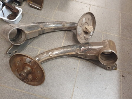

Bonjour a tous
Je suis en train de restaurer le train arrière
À votre avis ça suffit décaper comme sur la photo ou faut encore car ça fait 2 jours que je suis avec la brosse métallique et j’ai l’impression que la je fais plus rien
Après j’ai prévu de mettre
Une couche de ferose /après epoxy antirouille / peinture epoxy antirouille
À votre avis c’est assez décaper ou il faut plus ramener jusqu’à la tôle
Merci votre aide précieuse
Messages : 1605
Re: Début restauration bras arrière
Faut laisser un peu de rouille pour le Ferose ! :)
Sinon personnellement j'arrêterai là !

salut,
pour moi une fois que plus rien ne part, ce qu'il reste c'est "sain"
et pour appliquer n'importe quelle peinture c'est ce qu'il faut.

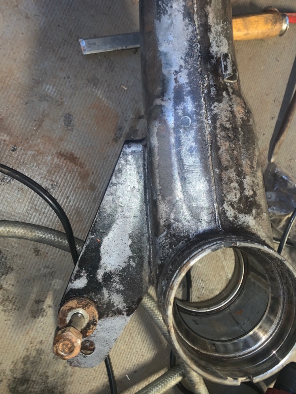

je sais pas si ça se voit sur la photo
un bras que j'ai sablé la partie frein et pas encore l'autre (y a de la poussière :wink: )

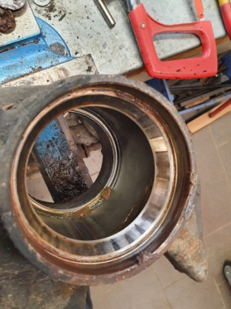

par contre tes roulements sont foutus

Les roulements foutu des bras mais on les vois pas je les ai retirés j’ai prévu de changer les roulements côté intérieur

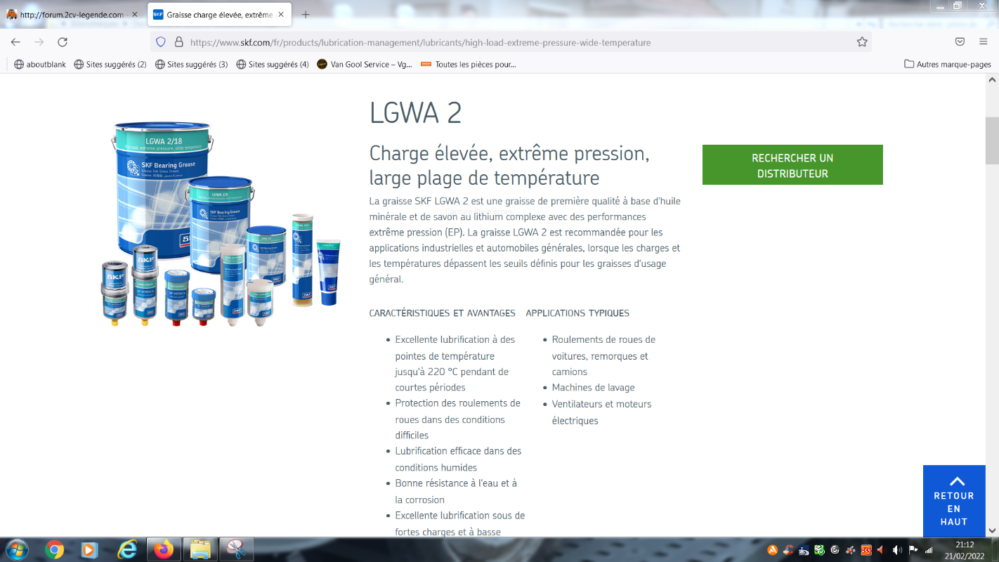

Quelle graisse mettez-vous pour la crémaillère graisse des roulements va aller?

sur la bague du roulement on voit des "facettes" comme sur le mien (un peu plus prononcé)
si tes autres cages sont marquées comme celle que tu as mis en photo, a voir avant remontage .
moi je mets une graisse speciale pour roulement SKF LGWA 2/0.4 (mais j'ai un fournisseur officiel, je peux pas en dire plus :non: )

voila la description de la graisse que j'utilise
