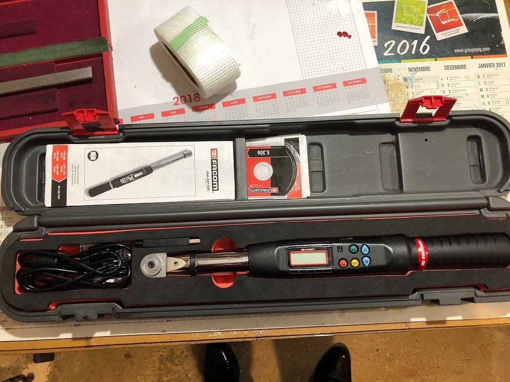

Un copain vient de me faire un très joli cadeau, jugez-en par vous même :
Cette clef est superbe et facile à utiliser.
en revanche, les unités de mesure sont les suivantes : N.m, lbf.ft, lbf.in et Kg.cm.

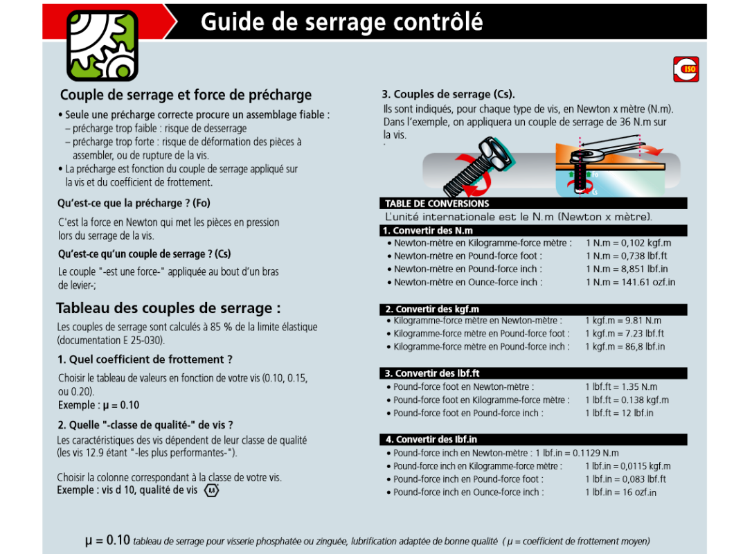

si ca peut aider a comprendre

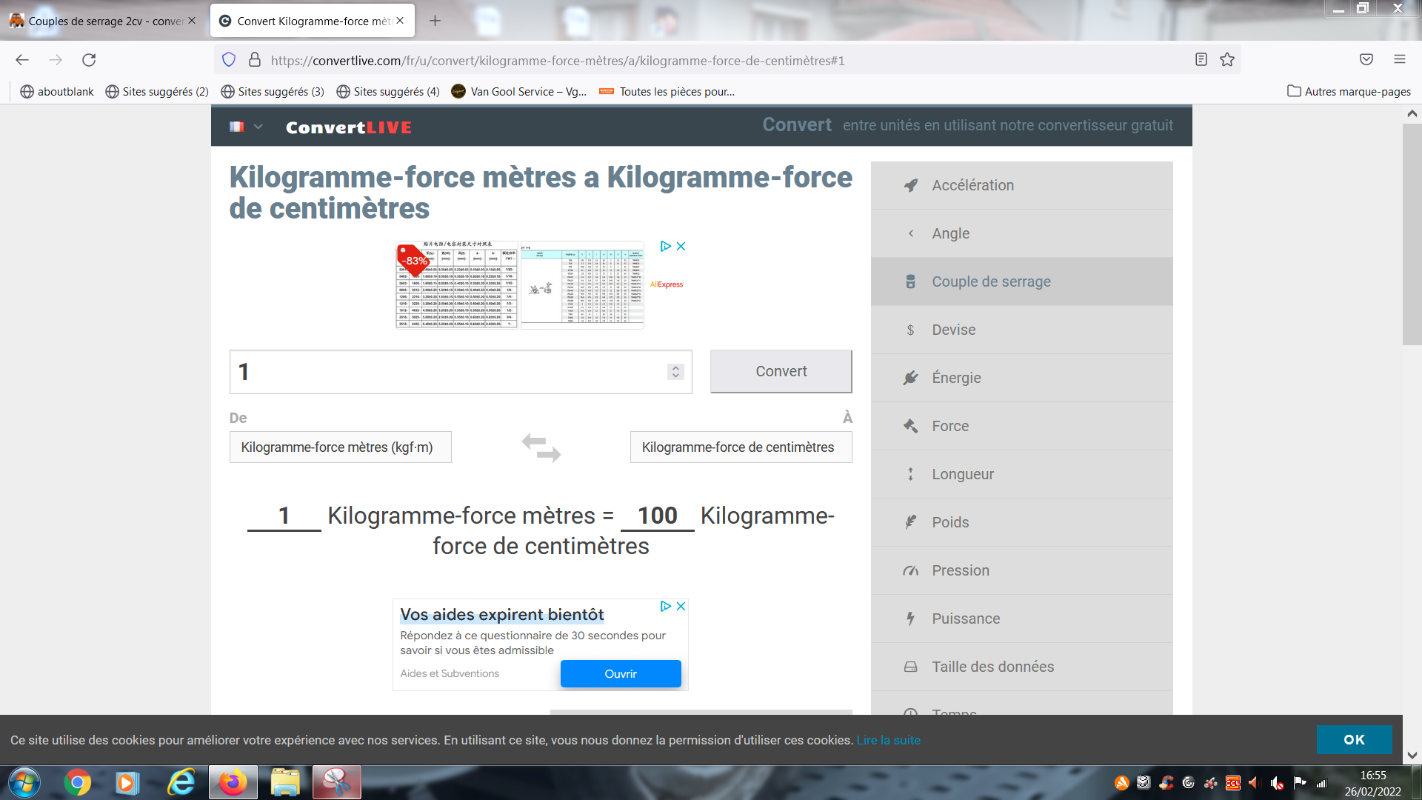

Merci pour vos retours, mais pouvez-vous me confirmer qu’1 m.kg = 100Kg.cm ?
Ça serait plus simple il me semble…
Bonne journée !

Ah oui !
Je pense que c’est bien ça !
Merci beaucoup
