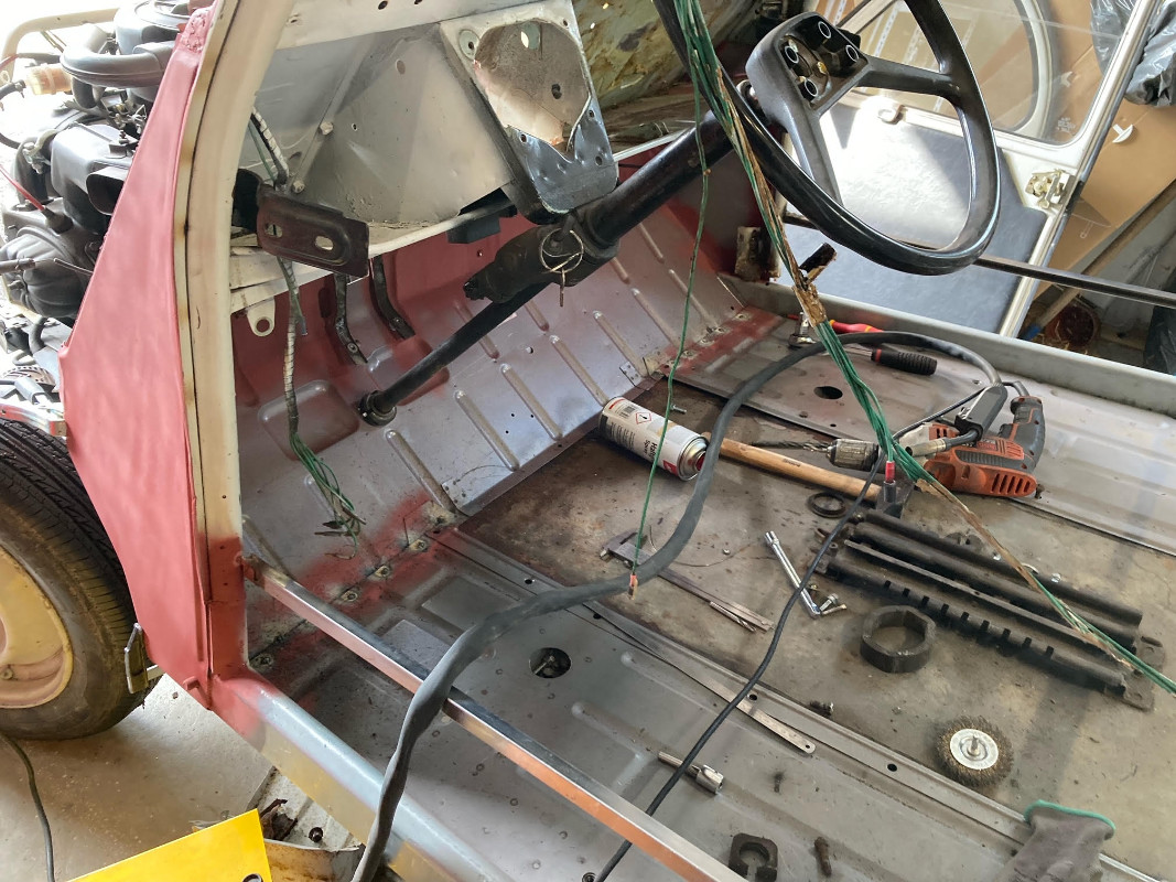

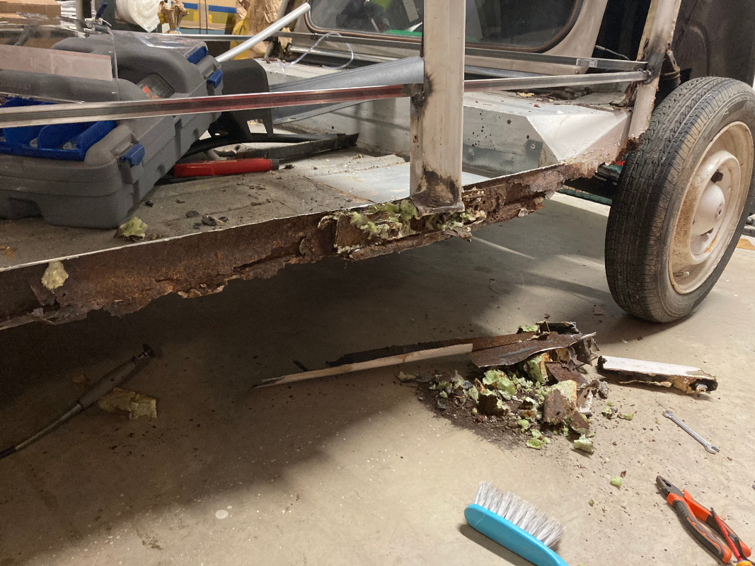

J'ai un petit problème avec la repose de mon bas de caisse.
J'ai retiré l'ancien bas de caisse qui tenait avec un poteau de jardin et du mastic. j'ai retiré le plancher et maintenant je veux aligner :
  • La vis d'aile avant
  • Le pied milieu
  • La fixation de la ceinture
  • La vis d'aile arrière
  • Tout en respectant des jeux de portière corrects.

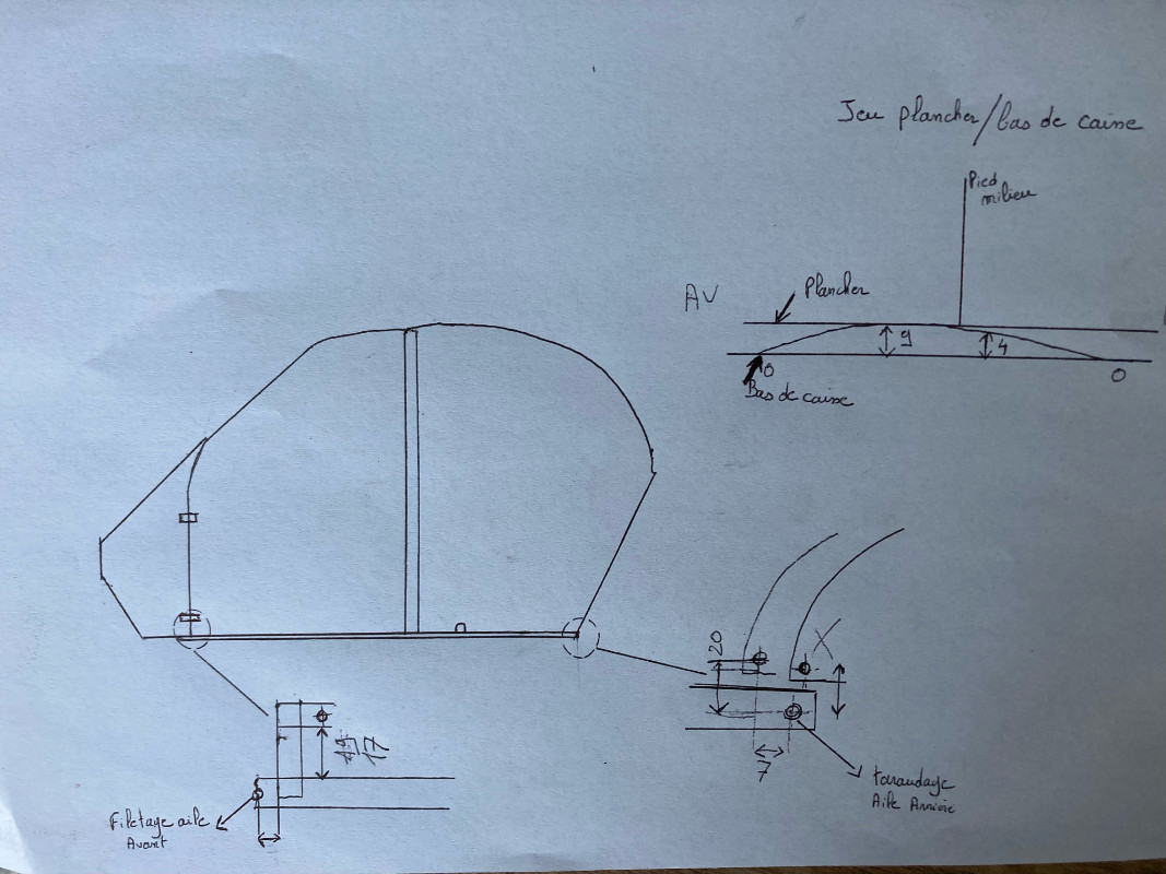

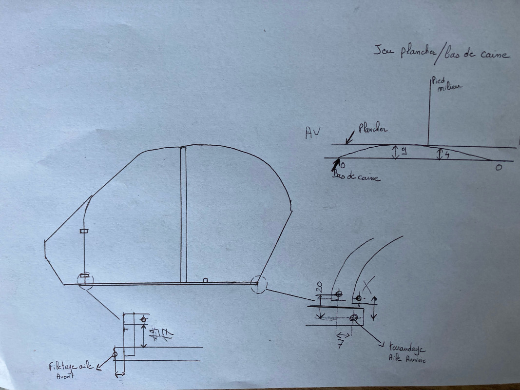

Sauf que : quand je présente le bas de caisse le taraudage d'aile arrière est complètement décalé + mon plancher est beaucoup trop haut par rapport au bas de caisse pour que les rebords se touchent naturellement. J'ai tenté de meulé mon montant avant pour remonté le bas de caisse mais maintenant le jeu de porte n'est plus bon :pleurs:
J'ai fait un petit dessin de la ou j'en suis :
Je peux changer le montant avant pour le remettre dans des cotes "normales" et retrouver les bons jeux de porte mais pour aligner le perçage arrière il faudrait que je cintre le bas de caisse de 20mm à l'arrière. ça me parait beaucoup.
Si je change le montant, mon plancher va être de nouveau décalé (environ 15mm)
Je peux brider le plancher pour le souder, mais je ne suis pas sûr que ce soit la bonne méthode.
Ah oui et j'ajoute :
  • Mes pneus sont tous à la même pression
  • Mon chassis n'a pas l'air vrillé, mais si vous avez une méthode pour en être sûr je suis preneur
  • J'ai la même hauteur de caisse des 2 cotés avant
:???: Des idées ? :merci:

ouah ! :surpris: Ce qu'il ne faut surtout pas oublier avant de sortir un bas de caisse ( brancard plus exactement), c'est de repérer en prenant trois points de mesure sa position à l'aide une barre soudée ( ou maintenue solidement avec un moyen ou un autre ) au dessus du brancard à environ 15 cms de hauteur...ce détail, permet de replacer le brancard exactement à la même hauteur ...
Bon toi, tu as raté cet épisode, et ça va être compliqué de t'aider avec juste un croquis...fais des photos de tous les endroits qui sont concernés...on aura une meilleure approche...
Tu pourrais aussi replacer tes portières, ça peut te redonner la position approximative des brancards...et prendre des cotes de longueur, largeur, hauteur de la caisse pour comparer avec une autre 2cv...

Globalement j'arrive sans problème à replacer le brancard à la même position que celui d'avant. mais d'abord je suis pas sûr que la position d'avant était la bonne et le plancher est trop haut.
Question de base mais : quand vous soudez le plancher, il se pose sans le contraindre sur le brancard ou il faut lui tirer dessus ?
Re: Alignement bas de caisse
Normalement, il n'y a pas besoin de tirer sur quoique que ce soit . Lors de la pose des planchers, ces derniers s'ajustent normalement au bord des brancards tout au long desquels ils seront soudés...
Pour être sûr que ta caisse n'a pas bougé, tu devrais prendre les cotes des longueurs, largeurs ,hauteurs intérieures , pour comparer avec une autre Deudeuche. Je l'ai fait sur mon AK suite à un choc qu'elle a eu dans sa vie de voiture agricole. Regarde mon post " C'est parti pour la Bleuette"... :salut:

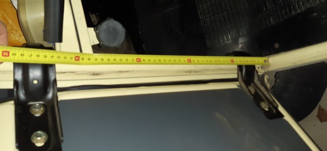

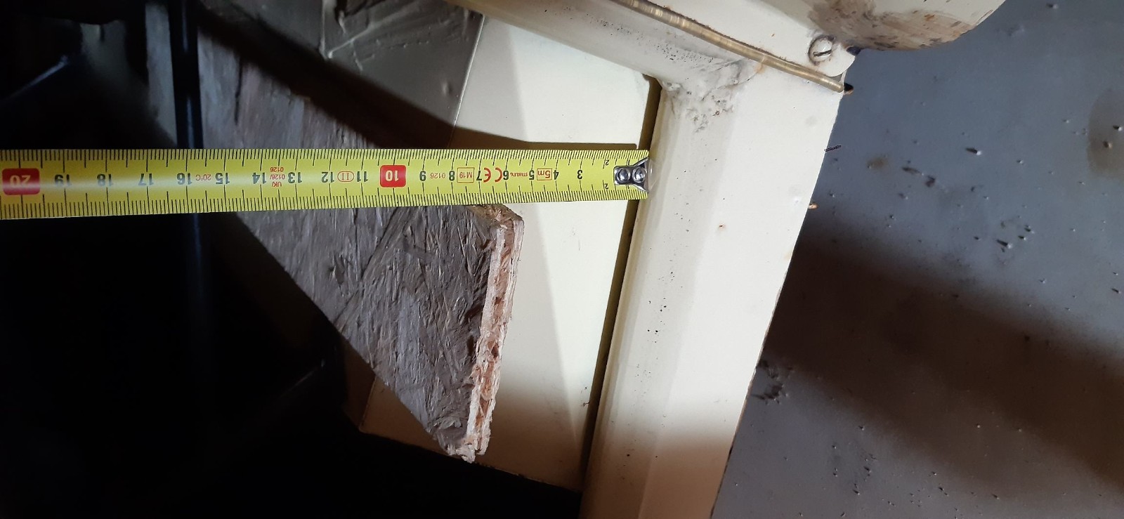

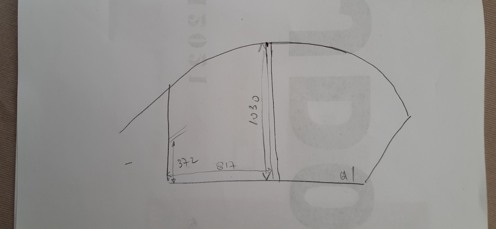

Juste. En attendant les éléments de Jeremy, je file les mesures faites ce midi :
Le croquis :
La mesure à l'avant est pris sous la traverse de la tablette jusqu'au dessus du bas de caisse :
A l'arrière, je me suis appuyé sur le plancher sous assise (en dehors des nervures)
En espérant que ça aide...
Bonne journée,

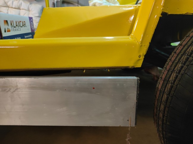

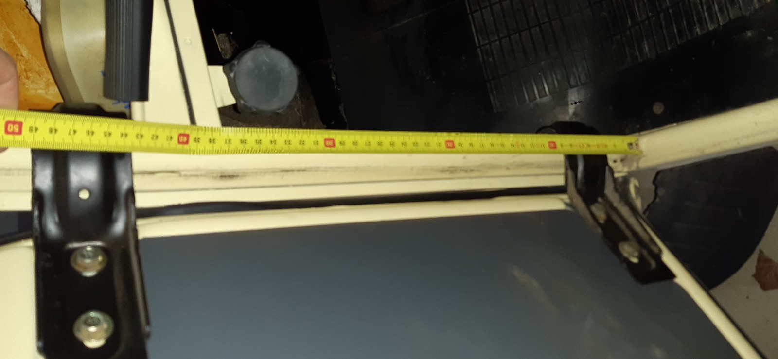

En complément des photos et mesures de @Damien25, voici ce que j'ai mesuré sur la mienne.
Là où Damien à 63 mm, j'ai 65 milimètres.
Ensuite, j'ai mis une règle de maçon sous le brancard, et je l'ai bloqué contre la partie avant du brancard, afin dde mesurer l'écart que j'ai à l'arrière et donc la courbure que j'ai.
Comme ceci :
La mesure que j'obtient est de 16 mm d'écart.
En ajoutant les 2 mm d'écart par rapport à l'auto d'origine de Damien, ça fait 18 mm d'écart.
On est pas loin des 20 mm que tu as mesuré.
Pour info, toute la partie que j'ai prise en photos, le montant arrière, le brancard, le morceau de caisson sous banquette, tout a été refait, parce que c'était mangé par la rouille et la dernière personne qui avait roulé avec l'auto avait remplacé le tout par de la fibre de verre. Un régal :enerve2:

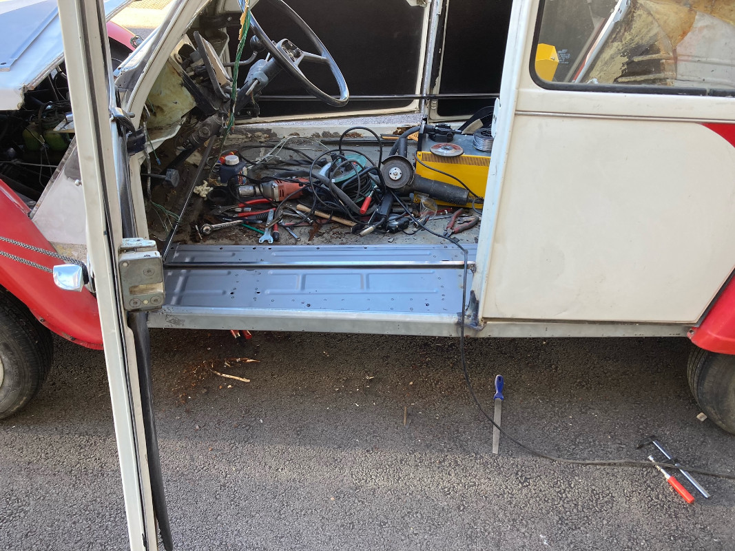

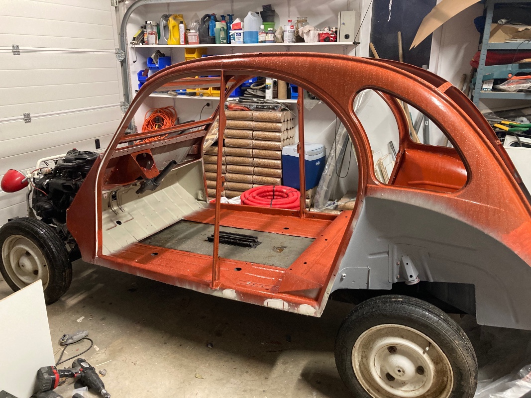

Bonjour a tous,
avec une photo pour conclure le sujet !
Je vais continuer a souder, meuler et j'attaque les mastics :clap:
Jeremy

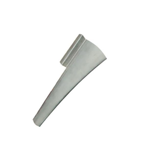

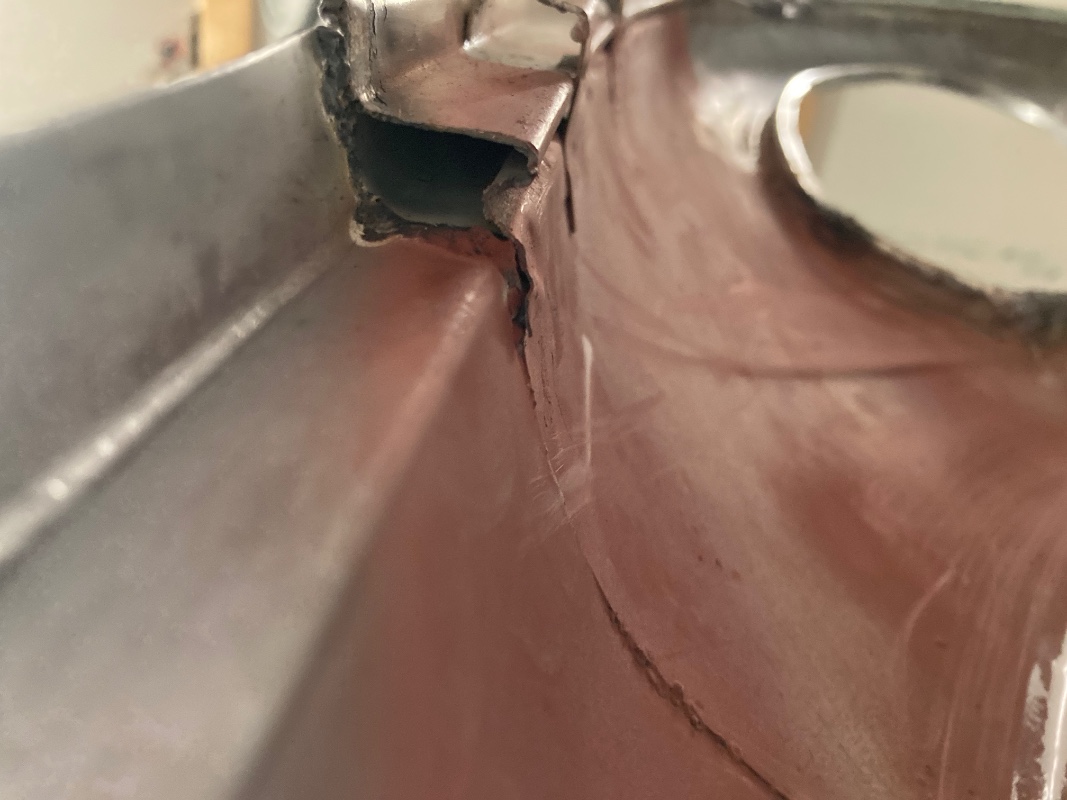

Petite question : je ne trouve pas du tout ou acheter le renfort qui accompagne les queues de pie
J’ai acheté ça :
Et il manque le profil comme celui la :
Une idée de où je peux trouver ça ?
Merci et bonne soirée !
Jérémy
Messages : 1746
Re: Alignement bas de caisse 2cv
De mémoire, ça n'existe pas.
Il faut prendre ceci : https://www.renov-2cv-mehari36.com/fr/c ... 07633.html
et ensuite le former pour avoir la rigole interne.
Mais là où il est placé sur ton auto, tu n'as pas besoin de former la rigole.

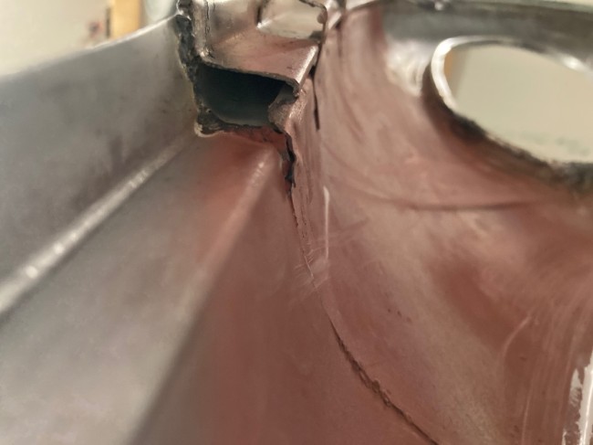

Bonsoir à tous !
J’ai essayé de nombreuses fois de refaire cette pièce et c’est affreux. Je ferai pas forgeron d’art dans ma future carrière
Quelqu’un d’entre vous aurait une autre solution à ma portée ?
