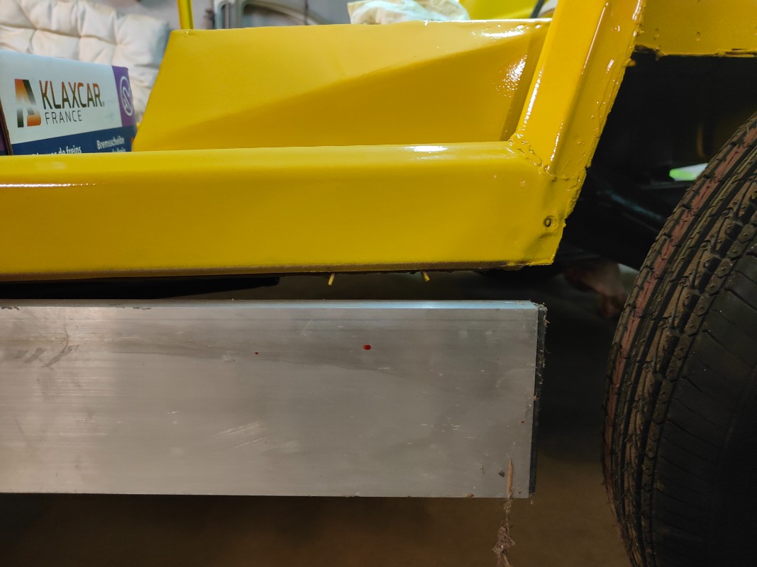

Ensuite, j'ai mis une règle de maçon sous le brancard, et je l'ai bloqué contre la partie avant du brancard, afin dde mesurer l'écart que j'ai à l'arrière et donc la courbure que j'ai.
Comme ceci :
La mesure que j'obtient est de 16 mm d'écart.
En ajoutant les 2 mm d'écart par rapport à l'auto d'origine de Damien, ça fait 18 mm d'écart.
On est pas loin des 20 mm que tu as mesuré.

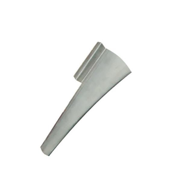

Petite question : je ne trouve pas du tout ou acheter le renfort qui accompagne les queues de pie
J’ai acheté ça :
- 0AAB9249-80BF-450F-B8CD-429F267494CA.jpeg (18.7 Kio) Vu 6734 fois
Et il manque le profil comme celui la :
Une idée de où je peux trouver ça ?
Merci et bonne soirée !
Jérémy
Re: Alignement bas de caisse 2cv
Posté : 12 déc. 2022, 11:17
par Filofax
De mémoire, ça n'existe pas.
Il faut prendre ceci :
https://www.renov-2cv-mehari36.com/fr/c ... 07633.html
et ensuite le former pour avoir la rigole interne.
Mais là où il est placé sur ton auto, tu n'as pas besoin de former la rigole.
Posté : 12 déc. 2022, 18:42
par JérémyF
Salut !
C’est vrai que si je lui écrase un peu la tête avec un étau ça devrait lui ressembler. J’ai une chute de montant je vais essayer ça cette semaine ! Merci Filofax !
