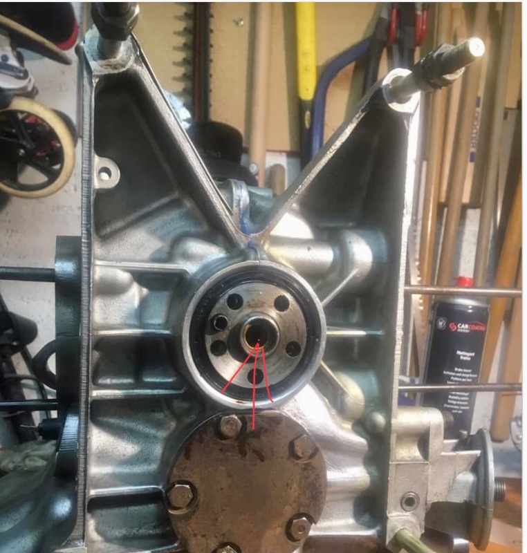

j’ai vu sur certains sujets qu’il y avait un joint spy à l’emplacement d’la flèche rouge sur la photo hors sur mon moteur je n’en ai pas quelqu’un pourrait m’éclairer :???:

Il y a un joint ou non, en fonction de l'année de ton auto.
Dans le trou, il y a soit une bague en laiton, soit un roulement à aiguilles.
Il n'y a aucune liaison avec le carter moteur
Le joint spy a cet endroit est pour éviter que la graisse qui a été mise au montage ne parte.
Le mieux est d'en remettre un, mais ce n'est pas indispensable.
