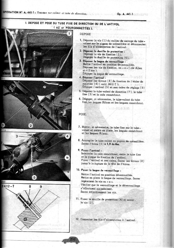

Dernièrement, j'ai remarqué un problème sur ma 2CV, en allant chez le garagiste, celui-ci m'a dit qu'il fallait changer la colonne de direction, seulement je n'arrive pas à démonter la colonne, pourriez vous m'aider en m'expliquant comment y accéder, sil faut passer passer sous le capot ou bien sous le volant ?
J'ai regardé tous les forums mais je n'ai rien compris à tous les termes, et cela fait 1h que je bloque.
Merci beaucoup pour votre aide.
Cyriac
Messages : 2340
Re: Changement axe de direction 2CV
Je crois que la copie de ce document doit pouvoir t'aider, c'est mieux qu'un grand discourt :salut:

Super, incroyable le document, mais ou l'avez vous trouvé ?
Le problème n'est pas encore résolu je n'ai pas eu le temps de me pencher dessus mais je vous tiens au courant !!!
Messages : 2340
C'est la copie du magazine Citropolis édité par Planète 2CV intitulé "Je répare ma 2 CV" qui est également la reproduction du manuel de réparation de Citroën. :salut:
