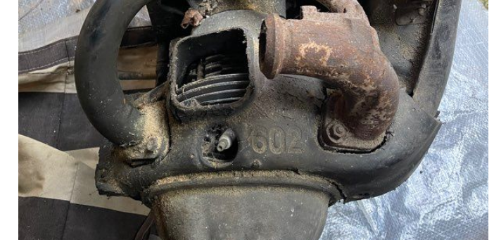

Je vais essayer d’être le plus compréhensible possible, car j'ai l'impression de mal m'exprimer.
J'ai les carters en espèce de caoutchouc autour des cylindres, qui sont foutus.
Ce ne sont pas les miens.
Il existe des re fabrications ou des originaux en vente ?
C'est juste pour savoir
Ou bien peut on monter des modèles en tôle et lesquels ?

Bonjour, je pense pas qu'il existe des modèles en caoutchouc neufs, j'en ai jamais vu, mais tu peux monter ceux en métal pour 2cv 6 602 c'est les même :salut:

Pareil que @CHARLYSTONE , je n'en ai jamais vu en vente.
Les carters en tôle sont adaptés et perso je les trouvent plus jolis car on peut les rénover.

Giovanni, j'avais également c'est insonorisant en bitume, qui veillissent très mal.
Je les ais remplacer pas des carters en tôles.
Les fixations ne sont tout a fait les même, ni aux même emplacements, mais le carter du ventilateur a les trous qui correspondent.
Par contre, il faudra ajouter des morceau de durite d'essence coupées dans la longueurs autour des canalisation d'huile qui font aux culasses pour éviter les frottements contres les nouveaux carters.
