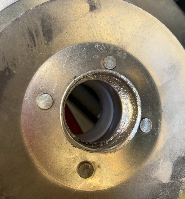

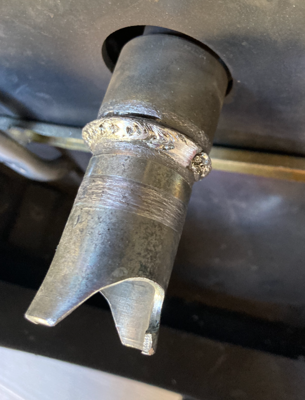

Un grand coup de pétard claque brutalement ! Pas de changement de régime, pas d’à-coup, je ralentis je réaccélère, tout est normal (à part le voltmètre qui est à presque zéro). Puis un bruit de ferraille monte petit à petit. Je m’arrête dès que je peux. Le ventilo est en vrac derrière son grillage.
Apparemment le tube/axe par lequel on passe la manivelle et le flasque qui porte le ventilo sont assemblés par une soudure. Il me semble qu’elle a cédé.
Avez-vous déjà vu ça ? Est-ce un défaut de fabrication ? Est-ce qu’une trop forte tension de la courroie d’alternateur aurait pu provoquer cette rupture ?

Ça fait peur :surpris:
Si ta courroie était trop tendue, cela peut en être la conséquence avec le temps.

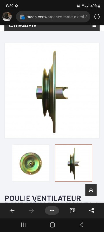

Sur le coup il faut que tu achète une autre poulie :???:
https://mcda.com/organes-moteur-ami-8/1 ... dispo.html
Heureusement que tu t'en soit aperçu avant que le moteur surchauffe.
Une poulie, un ventilo qui a perdu une pale dans l'aventure, la grille de protection toute défoncée... et pendant que j'y suis une courroie neuve :mecanic:

Par contre je ne m'explique pas cette panne :???:
Est-ce que vous avez déjà eu vent d'une casse de l'axe du support/poulie de ventilateur ?

Non jamais entendu.
La seule chose que j'ai lu, c'est qu'une tension trop importante de la courroie pouvais détériorer la poulie, ne serait-ce pas cette mésaventure qui t'es arrivé.
A force, un jeu se serait installé et ensuite à entraîner la casse de l'axe.
J'y avais un peu pensé à la courroie trop tendue... mais en même temps je suis à peu près certain qu'elle était correctement réglée plutôt trop molle que trop raide... parce que j'avais lu qu'une forte tension pouvait détruire le roulement de l'alternateur, j'y avais donc fait attention.
En fait, je pense plutôt à un défaut de fabrication, c'était une pièce neuve changée il y a un an environ.

Salut, je n'ai jamais entendu ce genre de mésaventure pour ma part et je suis dans le milieu depuis longtemps. Je doute que même avec une courroie trop tendue, ça puisse arriver avec les pièces d'origine. Perso, je préfère acheter certaines pièces en occasion plutôt qu'en neuf, la qualité est souvent meilleure. Il y a clairement un problème de fabrication et tu risques d'avoir la même mésaventure si tu reprends chez le même fournisseur. Je serais curieux de voir une photo d'une poulie d'origine à côté d'une neuve...

Merci beaucoup pat77 :like:
Ta réponse me conforte dans l'idée d'un problème de qualité de la poulie :pascontent:

J'ai fait un mail à Rénov'2cv pour leur expliquer mon incident. Ils m'ont répondu immédiatement en me proposant un remboursement. :clap:
De plus, c'est la deuxième casse de poulie au même endroit qu'ils enregistrent. Du coup, ils ont décidé d'en stopper la commercialisation et d'avertir leur fournisseur.
