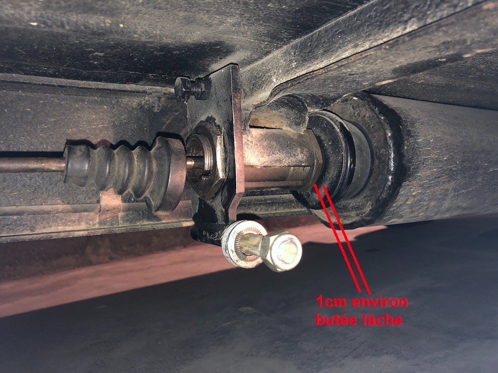

1) Pour les supports de pots, j'ai un jeu d'environ 1 cm du côté arrière entre la butée caoutchouc et le pot.
Pouvez-vous me dire comment les régler ? Dans la RTA, j'ai plusieurs cotes différentes et sur le forum, j'ai lu qu'il fallait environ un jeu de 2mm de chaque côté des tampons caoutchoucs, pour que les pots puissent interagir entre eux. Vous validez ?

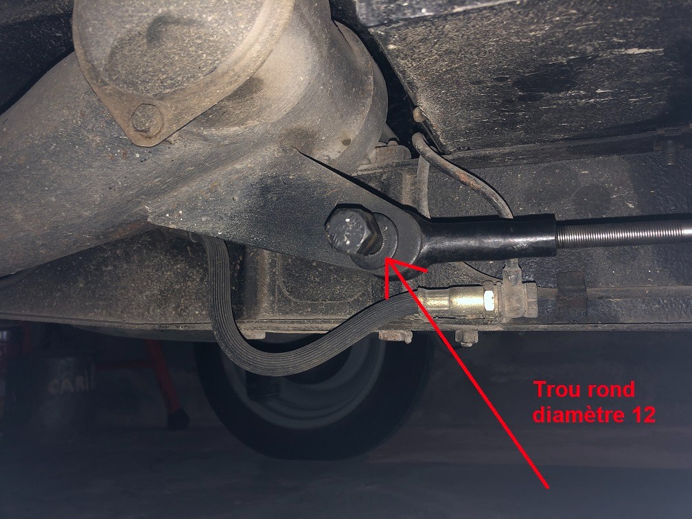

2) Pour raccourcir les supports de tirants, les trous ne sont plus en forme de goutte d'eau, j'ai des trous de 12mm de diamètre environ. Soit je mets des boulons de 12 avec écrous nylstop, soit je mets de couteaux à clips. Mais dans ce cas, ils vont tourner sur eux même, non ? y a-t-il des risques ? les agrafes seront suffisantes ?

1) pour le jeu, le plus important est le jeu arrière entre l’embout et la butée qui doit être nul ! Le jeu de 2mm était pour les 2cv avant 59 . Je te laisse une copie de ma RTA ancienne

2) j’avais le même problème que toi car mes coûteux tournés un peu sur eux-mêmes en forçant. J’ai adopté une méthode facile en mettant dans le trou un passe câble en caoutchouc, histoire de rétrécir le trou et d’assurer une fonction silent block (je ne sais plus le diamètre exact, j’avais acheté une boîte sur AliExpress!). Pareil, si tu veux des détails, j’irais prendre des photos. Dans tout les cas, les agrafes des couteaux sont suffisantes puisqu’elles évitent uniquement le déplacement latéral

Pour les couteaux, j’en ai commandé, je verrai ce que ça donne au besoin je mettrai des silent-blocs comme toi.
Pour les pots de suspension, si je comprend bien, après 1959, si les pots n’ont qu’une butée de chaque côté, il ne faut pas de jeu entre les écrous et la butée caoutchouc ?
Le mouvement du pot est juste rendue possible par la souplesse des butées ? C’est bien ça ?
Cela voudrait dire que l’interaction entre l’avant et l’arrière est assez faible.

Socotel a écrit : 13 mai 2022, 10:18 Pour les pots de suspension, si je comprend bien, après 1959, si les pots n’ont qu’une butée de chaque côté, il ne faut pas de jeu entre les écrous et la butée caoutchouc ?
De mémoire, lorsque j’ai tout refait, j’avais aucun jeu à l’arrivèrent et du coup, c’est bien l’élasticité des butées qui fait le reste !
Je regarderai ça dès que je rentre. Par contre, ne surtout pas oublier la graisse sur les filets ! Et de l’huile dans le pot !
