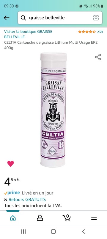

J'utilise cette graisse dans ma pompe à graisse:
CELTIA Cartouche de graisse Lithium Multi Usage EP2 400g https://www.amazon.fr/dp/B00CFM56ZU/ref ... PCHJWFD6EB

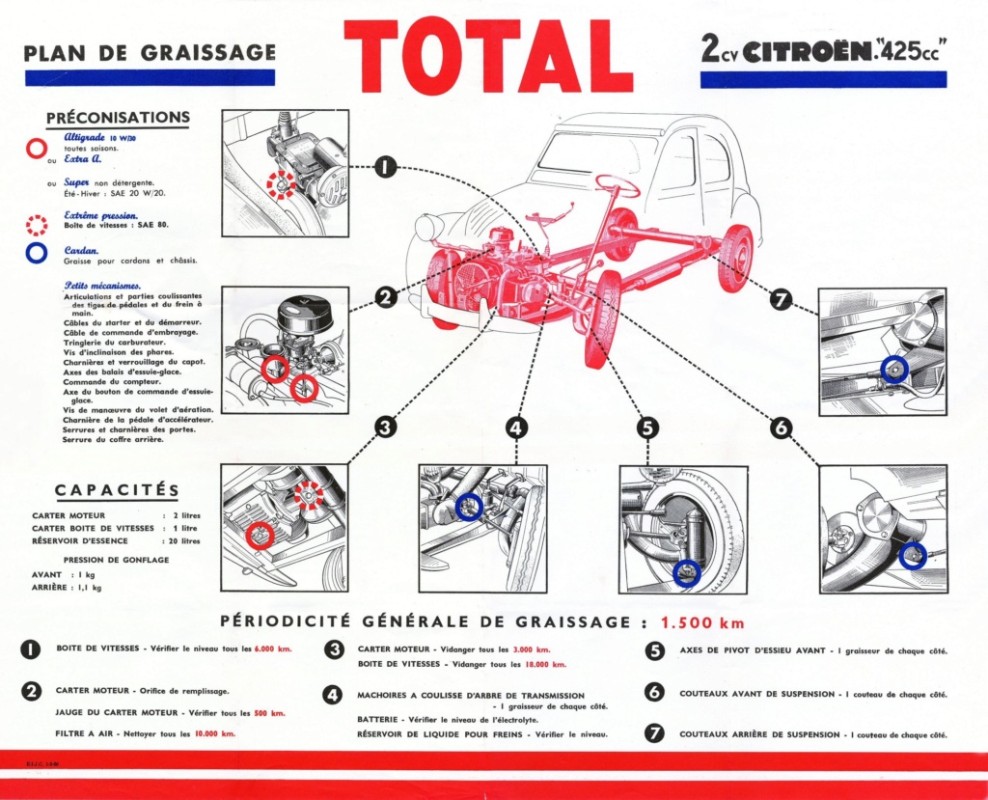

Tu peux filer un coup d'œil à ce fascicule ;)
Fiche_du_graissage.pdf
(1.22 Mio) Téléchargé 164 fois

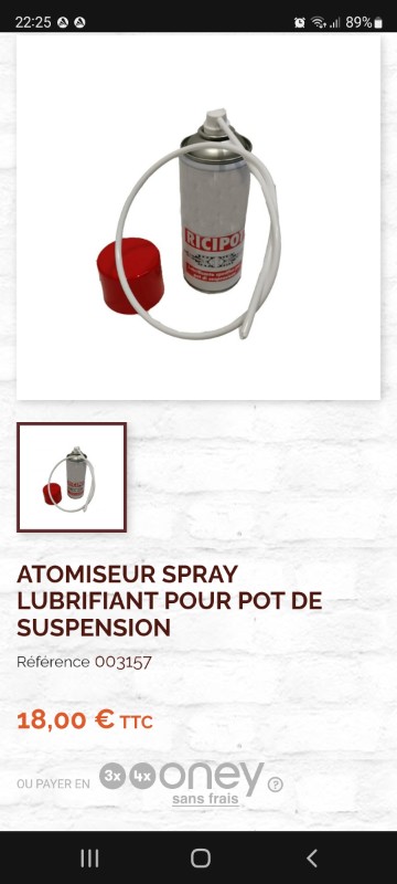

Pour les pots, je me sers de Ricipot :pouce:
https://www.renov-2cv-mehari36.com/fr/a ... 33373.html

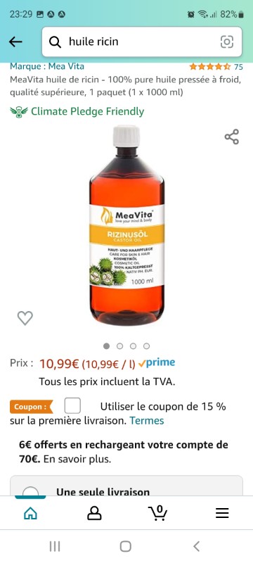

En fait, il me semble que @bob41 , avait dit que Citroën préconisait de l'huile de ricin pour les pots, tu peux donc en acheter en parapharmacie :mdrr:
MeaVita huile de ricin - 100% pure huile pressée à froid, qualité supérieure, 1 paquet (1 x 1000 ml) https://www.amazon.fr/dp/B00X9BNOEQ/ref ... 55M0VXGGW7
