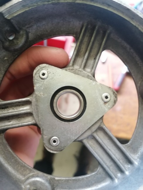

Bonjour à tous.
Petite question concernant l'alternateur ducellier.
J'aimerais y changer les roulements, pour celui de l'arrière pas de soucis il s'enlève. Mais celui de l'avant et riveté, je voulais savoir si je pouvais quand même le changer ou si le "centrage" du roulement était d'usine et qu'il vaut mieux ne pas y toucher ? (décentrage du rotor)

Autant changer les deux! Il suffit de dériveter la plaque avec un forêt, ça ne changera strictement rien au centrage du roulement.

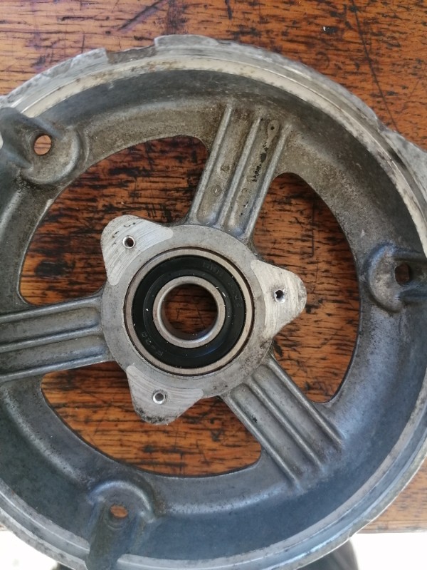

Voilà comment c'est fait pour ceux qui hésiteraient à le changer ! Tant que j'y suis: ref: 2 x SNR 6202 F-20
