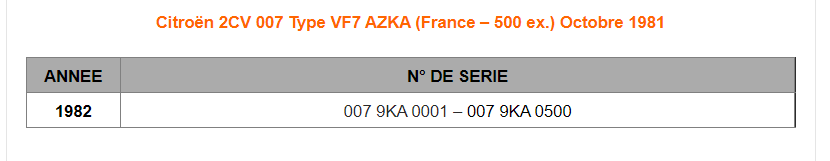

Bonjour à toutes et à tous:
Nous démarrons la restauration d'une 2cv qui, pour être clair, a été vendu en lot.. un châssis, une caisse, un moteur, une CG.
La carte grise normale est à notre nom, la plaque constructeur origine est en notre possession et voulant refaire la 2cv d'origine, mon fils a fait une recherche et pense que c'est une carte grise de 007 en comparaison avec différent listing et comparaison avec d'autres 007... et maintenant cela ce complique, nous avons fait une demande d'un acte de naissance à l'aventure peugeot.. le courrier nous donne une 2cv spéciale E beige... :???:
Elle sera donc beige ou jaune ???
Je me permets de donner le VIN sans les 2 derniers chiffres: VF7AZKA0079KA04XX et la date de mise en circulation: 30.09.1981.
Cordialement, Vincent

Une 2cv 007 est une 2cv6 spéciale.
Les seules particularités qu'elles avaient, c'était d'être vendues en Jaune Helios avec les autocollants 007 collées sur les portière et un sachet d'autocollant "trou de balles" que le client mettait où il le souhaitait.
Il n'y a pas de numéro de série spécifique pour les séries spéciales, et tu peux avoir une 2cv6 spéciale (la désignation commerciale de la 2cv6 standard) beige gazelle entre deux 2cv 007.
Donc si l'aventure Citroën te réponde que ton auto est une 2cv6 spéciale beige, il y a de très forte chance que s'en soit une.
Après la différence ne se fait qu'à la revente éventuelle. Une 007 se vendra un peu plus chère qu'une normal.

Merci pour votre réponse.
Il faudrait donc revoir cette publication / fichier .. oû les 500 se suivent... :volant:
