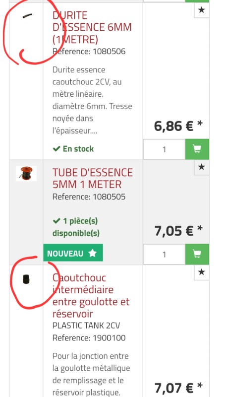

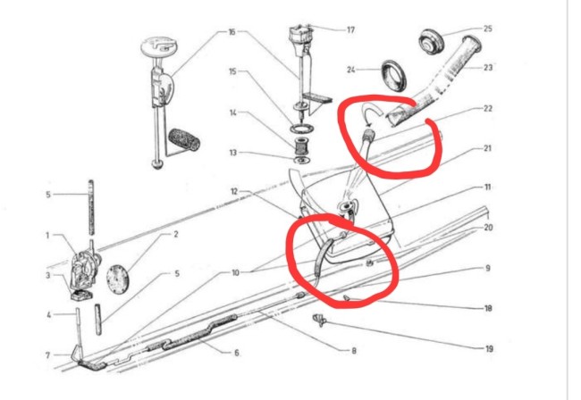

Ne t'inquiète pas pour la pompe, sur la 2cv, elle est mécanique, il faut que le moteur tourne pour qu'elle remplisse son rôle.
Je pencherai plutôt soit vers la durite du réservoir qui doit être poreuse (j'ai eu ce soucis sur mon C15) soit ton manchon de goulotte qui doit être poreux, dechiré et qui perd.

Ok, je vais vérifier ça. Merci pour le schéma c'est bien pratique.

J'ai eu le meme souci l'hiver dernier, la durite sous l'aile avant fuyait au niveau du filtre a essence. J'ai perdu 20L d'essence (j'avais fais le plein avant de la garer pour l'hiver bien sur :boulet2: ), et malgre une odeur d'essence tres forte, aucune trace visible au sol.
Donc je verifierais au niveau de la goulotte et du reservoir bien sur, mais aussi tout le long de la durite. J'ai remplace la durite complete reservoir - carbu tout seul comme un grand, c'est pas trop complique, ca coute pas cher, et c'est une bonne assurance dans tous les cas.

J'ai ce soucis d'odeur d'essence lorsque je rempli mon réservoir jusqu'à ras bord,( du au joint de la goulotte) j'avais au tout début d'achat de ma deuche déjà eu des odeurs et j'avais remplacé le joint de la goulotte qui était fichu, ainsi que la ligne de tuyaux d'essence qui par endroit était aussi abimée et en particulier vers la trappe a essence située sous la banquette arrière, qui va à la jauge !

oui c'est vrai que l'on m'a conseillé de ne pas trop remplir le réservoir. Je vais changer la goulotte et les durites et repartir à neuf. Je serais plus tranquille.

Sage décision, tu as un dossier spécial sur le changement de goulotte dans le 2cvXpert de ce trimestre.

Suite à vos conseils:
Durites neuves et filtre essence neuf plus colliers
Joint goulotte neuf
Carbu refait à neuf
Ça va déjà mieux, beaucoup moins d’odeur.
