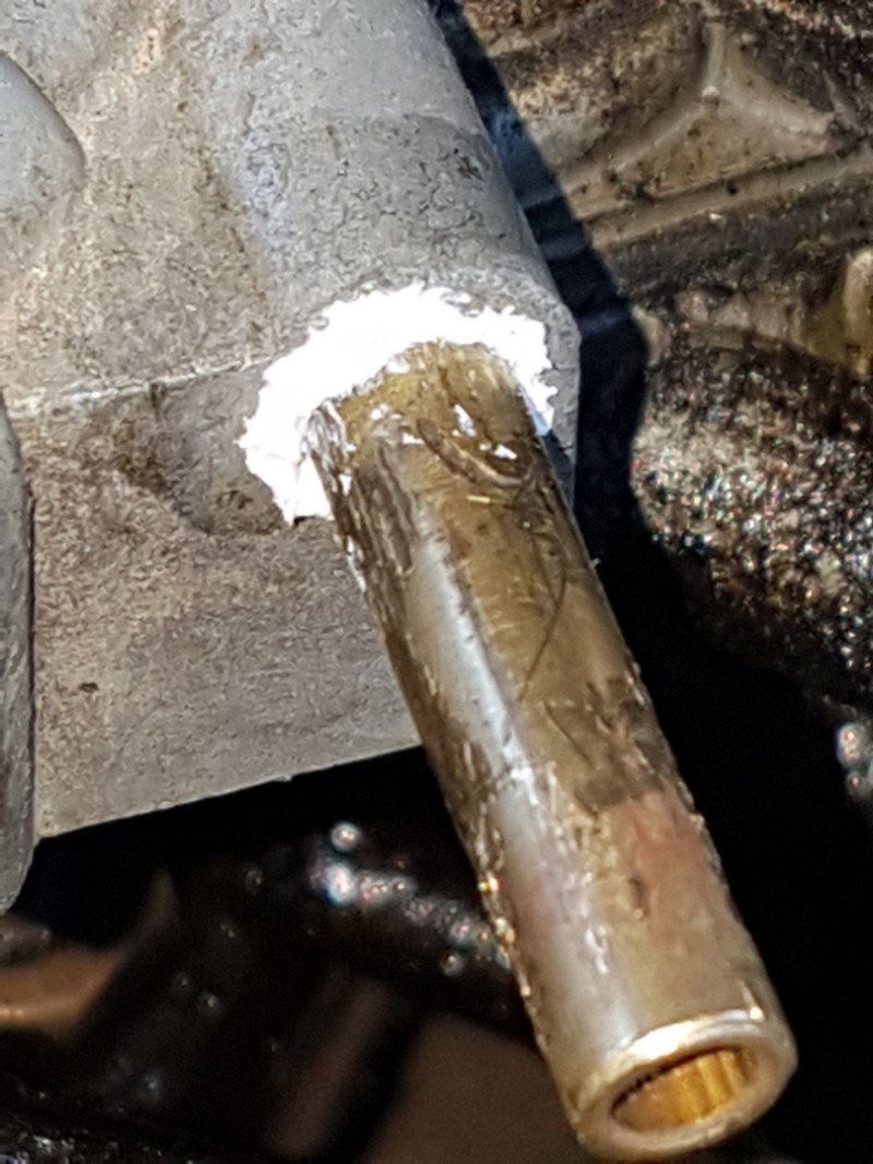

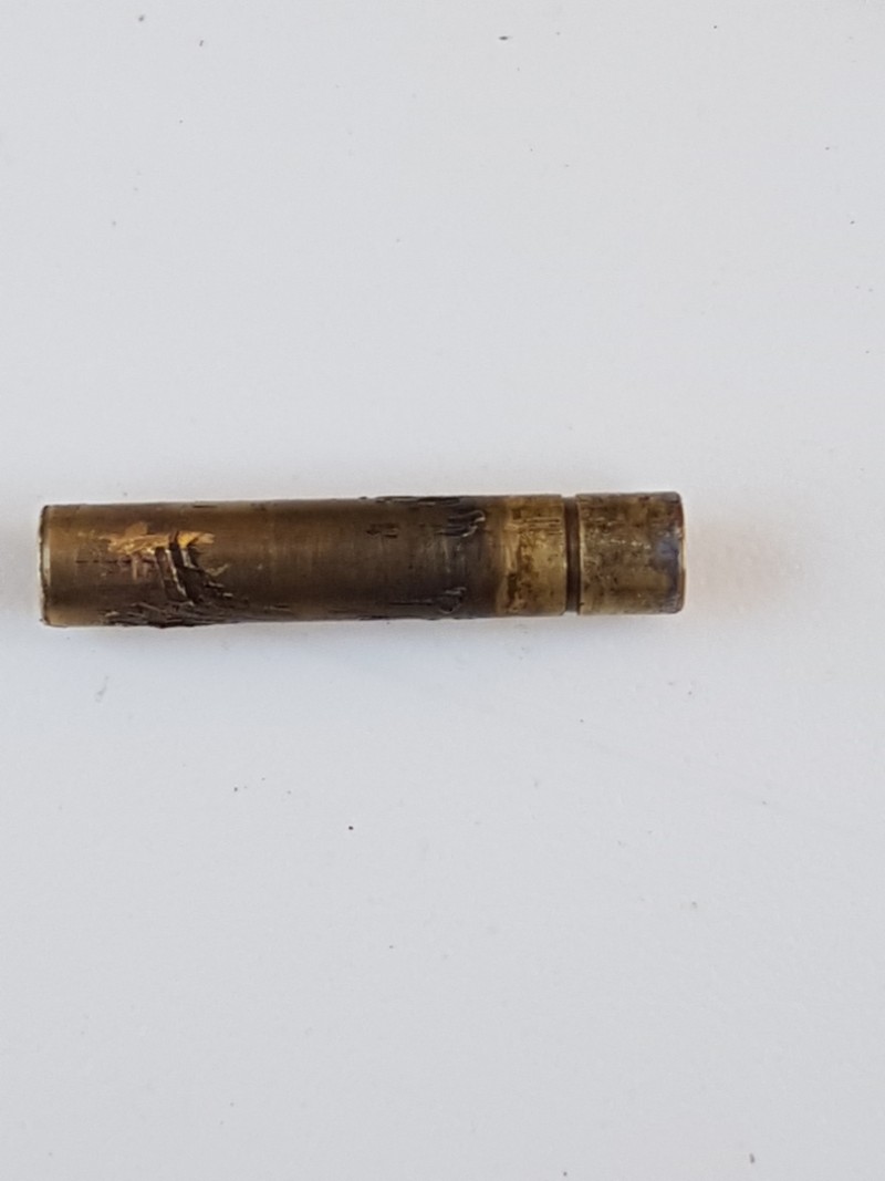

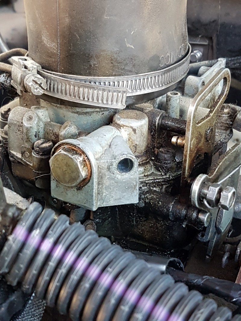

Petit bricolage sur la deuche ce matin, et je m'aperçois que le suintement que j'attribuais à la durite d'alimentation du carbu, vient en fait de la tige insérée dans le carbu, sur laquelle vient de se mettre la durite. Cette tige est venue quand j'ai essayé d'enlever la durite.
J'imagine que la gorge que l'on voit, doit être destinée a recevoir un joint, non ? (l'éclaté de la RTA ne va pas jusque là ...)
Mais pas bien gros, alors ...

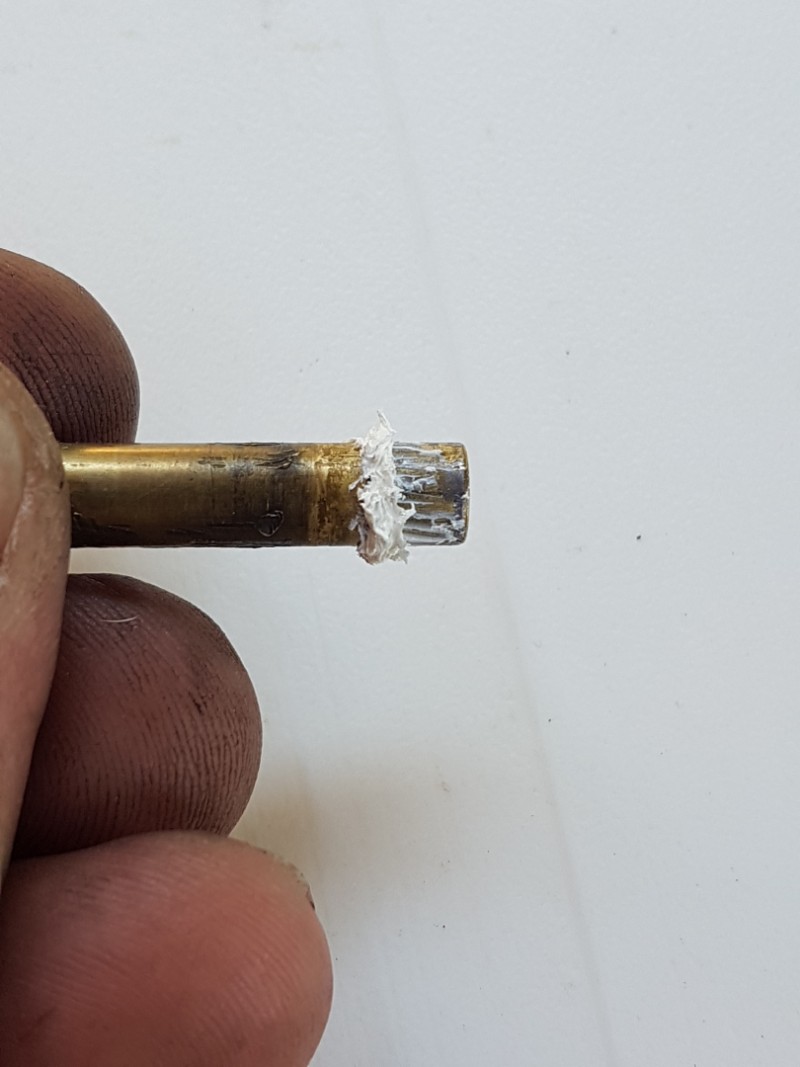

En attendant, j'ai tenté une réparation de fortune : un peu de mastic ! On va voir !

Bonjour, une fuite d'essence c'est très dangereux y a risque d'incendie, surtout que le carburateur est juste au dessus de la tubulure d'échappement et avec cette chaleur a la moindre étincelle boum vous aurez une 2cv modèles Barbecue :gnark: :salut:

J'ai eu le même problème en juin en voyage en Espagne. Comme le tube en cuivre (?) était légèrement oxydé à l'extérieur, je l'ai retourné et il a l'air de tenir pour le moment.

Qu'as tu utilisé comme mastic ?
CC2000 de chez TEXTON
