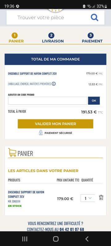

le kit vaut environ 240 euros chez MCC et 189 chez Cipere avec 51 euros de transport, donc c'est le même prix partout.
chez MCC, il est indiqué que c'est adaptable que pour les capotes à œillets!!! pas vraiment compris ce que cela veut dire, à moins qu'ils parlent des vis d'attaches de la capote au dessus de la vitre arrière

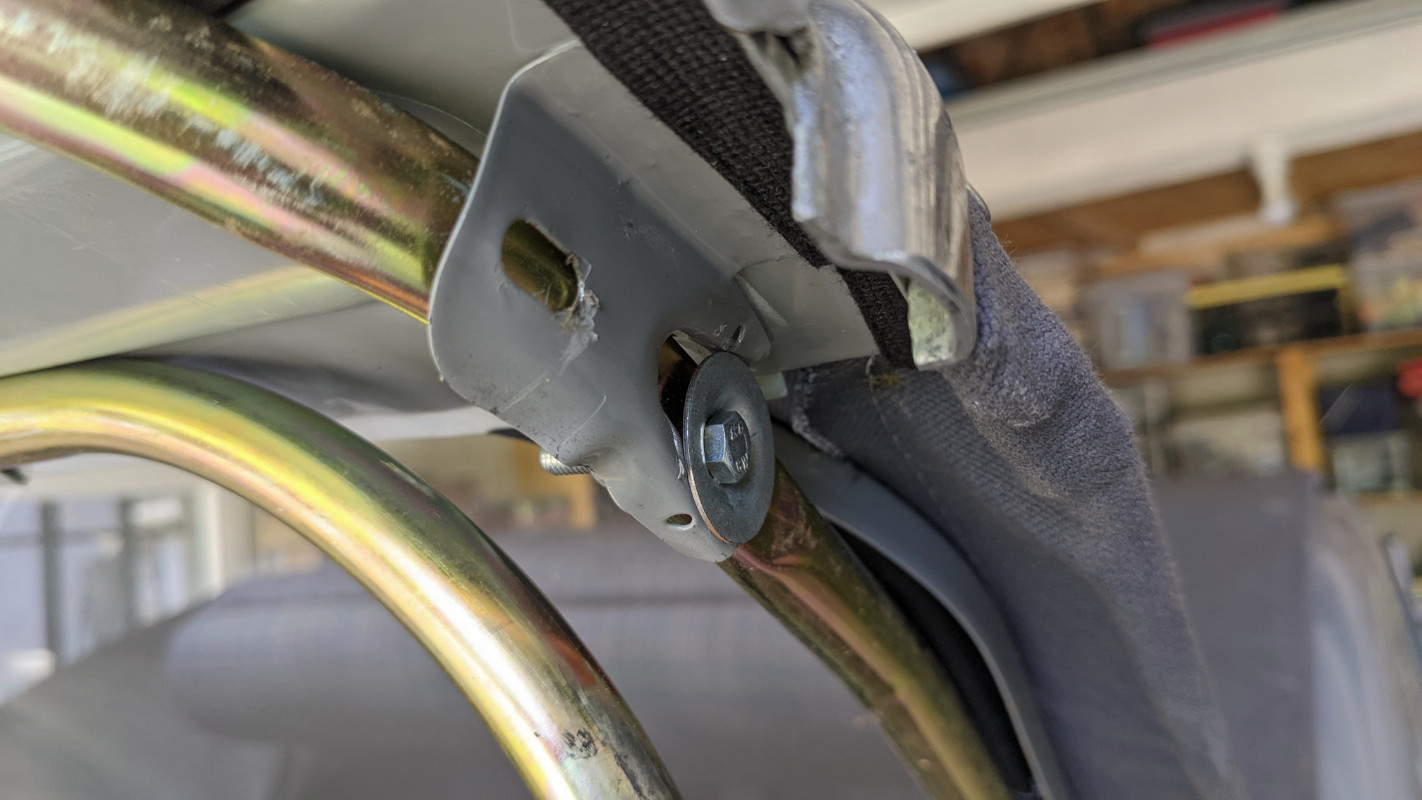

Bonjour à tous
Merci Eric pour m'avoir procuré le kit
J'ai donc monté ce kit, non sans difficultés.
En effet la notice est des plus succinctes et très mal illustrées.
Il y a quelques points de vigilances sur le kit pour ceux qui veulent s'équiper:
1- Attention a bien replier la languette au dessus de la vitre qui rentre dans la traverse haute de la caisse.sinon perçage de la capote.
2- Adapter la fixation du kit sur la traverse basse sous la vitre car les trous de fixations ne tombent pas sur les trous de la traverse. (voir photo)
3- Ne pas hésiter à tordre et détordre les tubes du kit pour bien assembler l'ensemble.
4- Ne pas oublier de régler la gâche de la serrure sur la caisse.
Bien que la porte soit plus lourde, la grande ouverture du hayon facilite grandement le chargement. le verrouillage par la barre sécurise le maintien du hayon ouvert.
