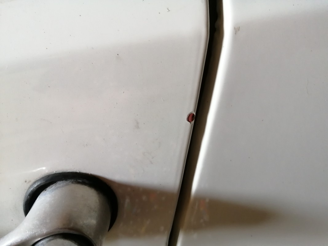

A la demande de Eric, voici quelques photos de ce qui reste à faire sur la 3CV
1 - Carrosserie
- Peindre et reposer le cache avec sa grille sous le pare brise - petite retouche sur le haut de l'aile arrière D, je ne crois pas que ce soit de la corrosion, ca n'a jamais bougé, plutôt le peintre qui était en stage de 3ème - corrosion en bas de l'aile arrière D, maladie chronique mais encore rattrapable j'espère - bouffiole de corrosion sur l'arrière G, qui n'a jamais bougé mais est à retoucher - quelques petits pets de peinture à reprendre - cuvelages de deux phares à reprendre ... ca, ça va être une vraie galère à refaire parce que les optiques coutent un bras et que le CT n'aime pas ça 2 - Elec

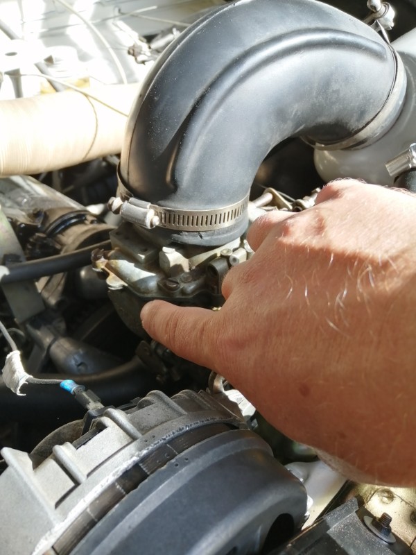

- léger suintement du carbu. C'est le seul organe qui n'a pas été changé ou révisé avec le nouveau moteur. A déposer et réviser avec des nouveaux joints etc Pour le plaisir, une petite photo du compartiment moteur refait ! Ce n'est pas du cognac dans le bocal de frein, car souvenez-vous, j'ai arrêté de boire Remarquez les magnifiques caoutchoucs au passage des gaines dans les passages de roues : ils ont 53 ans.
1 - Carrosserie
