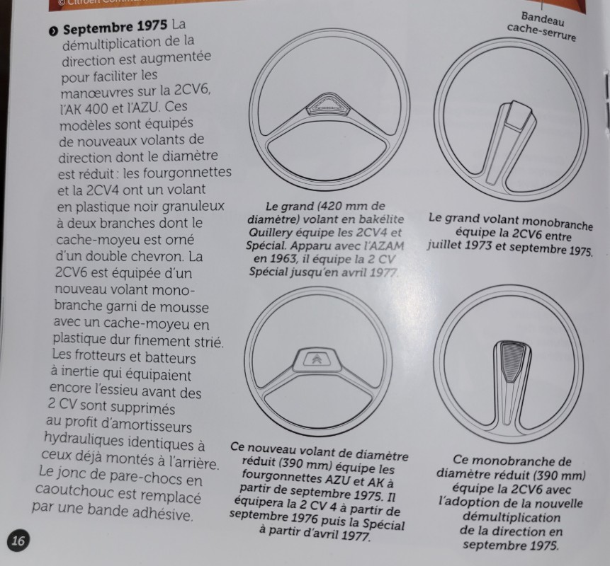

comme ma 2cv est de mai 1975, j'en conclu que je devrais avoir un volant de 420, hors en mesurant il fait 390.
Mon volant ressemble à celui en bas à gauche.
Y a t-il une grande importance ?

Si ta crémaillère a les anciens développements tu vas devoir faire plus de tours de volant et comme à l'arrêt elle est dure, tu dois fournir plus d'efforts.
Je viens de sortir la mienne (1973) pour une course, j'ai rigolé car en effet pour faire les manœuvres c'est un fer à repasser mais je n'y fait plus attention.
Désolé, j'avais cru lire que ta voiture était de 72 dans ta présentation, d'où mon erreur.

La mienne (2CV6 de 1980) a le meme volant, et en effet, la direction est un peu dure, surtout a l'arret ou en manoeuvre. Sur la route ca va deja beaucoup mieux.
Ma technique, quand je sens que je force un peu dans les virages serres, est de "tirer" sur la branche droite du volant avec la main gauche, ou vice-versa, plutot que de tenir le volant normalement. Je me souviens que mon grand-pere conduisait souvent avec la main posee au milieu du volant, et je me trouve a faire souvent pareil avec la 2CV, justement pour pouvoir "tirer" plutot que "tourner".
