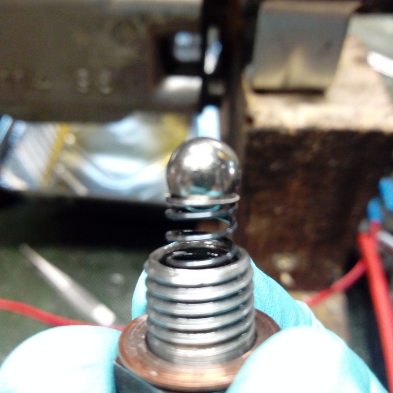

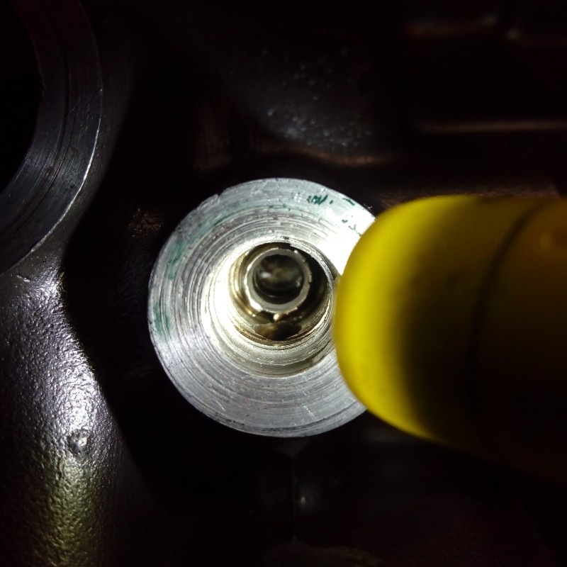

J'aimerais avoir votre avis sur le fameux clapet de décharge d'huile sur un moteur 425 cm3. Si ce sujet a déjà été abordé avec les mêmes problématiques, je vous laisse me corriger.
Sur le 425cm3, le clapet est situé sur la culasse droite derrière l'écrou de 17 mm. Les années sont passées par là donc pouvez vous me dire si le montage avec lequel je me retrouve vous semble correct :
Ressort avec bille
Ressort avec bille
Logement de la bille et trou de décharge à l'avant
Les filets de serrages sont à refaire mais on verra plus tard.
Je me demande si le logement de la bille doit être si proche du trou de décharge (retour culasse) ?
L'écrou de 17 mm est-il le bon ? Les filets ne vienne pas boucher le trou une fois serré ?
Et enfin connaissez vous la longueur et le diamètre du ressort à l'origine ?

J'ajoute de l'eau au moulin. Le ressort du clapet fait 8 mm de diamètre pour 20 mm de longueur. Son tarage inconnue. Si vous avez des infos, je suis preneur.

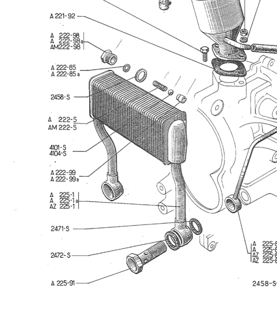

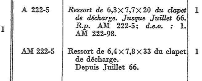

Re: Clapet de décharge d'huile moteur sur 2cv 425 cm3
C'est qu'effectivement, la littérature sur ce clapet de décharge est bien mince ...
Ce ressort change de taille en juillet 1966 :
Ne pas oublier la petite rondelle de calage sous le resort : A 222-85.
Vérifier que ta bille ne soit pas marquée :

La pièce qui m’intéresse est le siège de clapet ref A 222-99 a. Je cherche à comprendre comment elle est faite pour en faire fabriquer un, si nécessaire et pas disponible dans le commerce.
Si vous avez une ou des photo, je suis intéressé.
Polo
Messages : 1632
Polo,
le siège de ce clapet est une pièce qui est sertie ... Tu la retires, elle est morte ...
Pourquoi désires tu refaire cette pièce ?
Au pire tu testes sa pression d'ouverture sans rien démonter irrémédiablement ...
