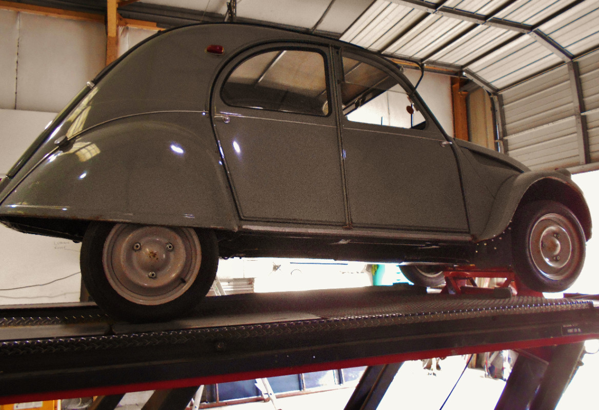

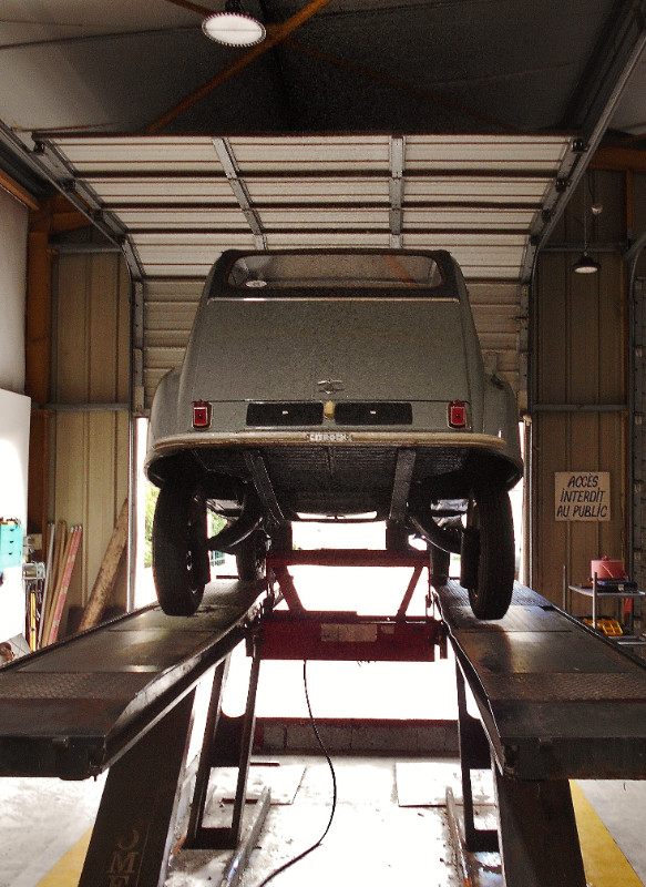

Bonsoir à tous les membres du forum.
Quelques nouvelles de mon AZ de 1962 qui a passé avec succès son dernier contrôle technique obtenant ainsi ses mentions "Collection" et "Expertisée" :clap:
Mais il me faut changer ma ligne d'échappement car celle-ci est vraiment en mauvais état.
J'ai trouvé tout ce qu'il faut pour cela mais j'ai quelques questions concernant la dépose et la pose de ces éléments.
1°) Pour l'araignée, j'ai remarqué que le trou d'évacuation de l'essence était un peu plus gros que sur ma pièce d'origine qui était bouchée. Est-ce que cela peut poser un problème pour le bon fonctionnement de la carburation?
2°) Est-il besoin de déposer l'ensemble moteur-boite pour déposer et reposer le pot primaire et le secondaire? Pourriez-vous m'indiquer les étapes à suivre pour ce changement de pièces SVP ?
Merci d'avance pour vos réponses et votre aide toujours bienvenues.

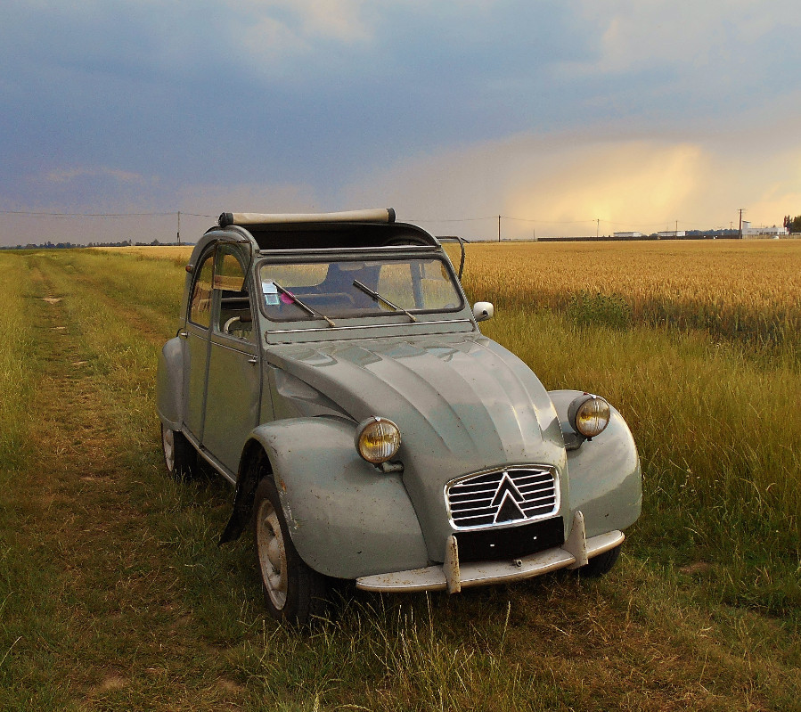

En tous les cas, elle est bien jolie ta Deuche !
Messages : 17379
Re: Ligne d'échappement à changer sur ma 2cv AZ 425 besoin de conseils
Loïc74 a écrit : 14 sept. 2022, 21:26 Image
Elle est magnifique ! (et la photo aussi ...)
:timide:
