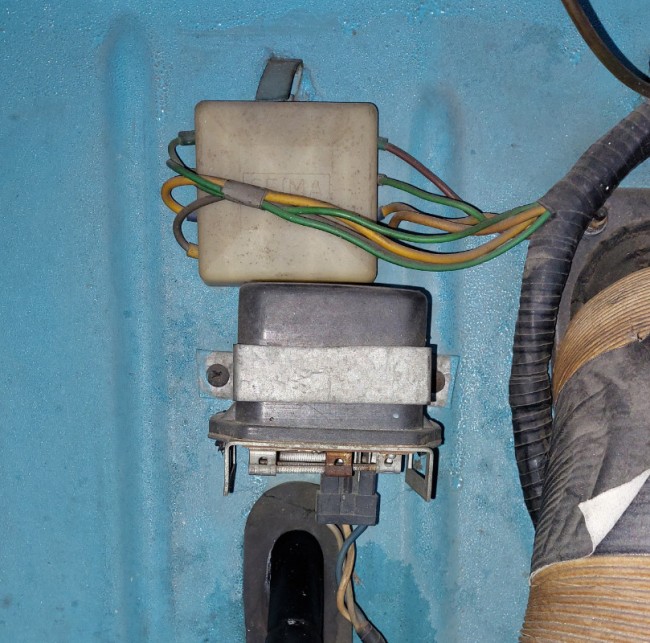

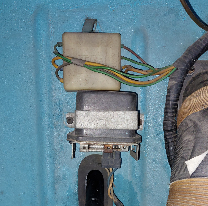

j'aimerais changer mon régulateur par un neuf, car le mien commence à dater un peu (voir photo) :)
Ma question est simple, puis je mettre n'importe lequel en 12v sans faire de modification niveau branchement.
Merci à vous
Emmanuel
la photo:

Bonjour,,je te conseille un électronique, qui s'adapte à l'ancien et qui est plus fiable celui de Burton est très bon,et aussi le support de la batterie qui va avec
Messages : 9765
Re: Régulateur, lequel ??
Si je ne me trompe pas, c'est un régulateur qui se trouve normal sur la batterie mais chez toi, il sentrouve sur le tablier :) bidouillage deuchiste...
Il suffit que tu prennes un régulateur électronique et un support de batterie est tu es nickel, ainsi tu retrouveras la configuration d'origine. ;)
https://www.renov-2cv-mehari36.com/fr/e ... 18806.html
https://www.mehariclub.com/fr/1109100-- ... -batterie/
Donné à titre indicatif, pour que tu visualise.

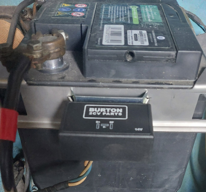

Voilà modification faite

Super, tu a fait ça comme un chef :mecanic: la fiche de l'ancien régulateur est bien adapté au nouveau de chez Burton,
