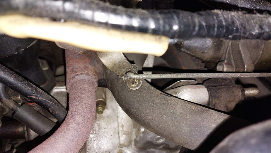

je m'explique, j'ai acheté une 2cv il y a un mois, je commence donc à m'intéresser un plus au moteur de la voiture (de 1975).
un truc qui me chiffonne.
j'ai une pédale d'accélérateur au plancher avec une tige vers le carburateur double corps (c'est un solex 24/21- 26-35 CSIC), le montage me parait très peu orthodoxe quand je compare la fixation avec d'autres carburateurs.
Si certains on fait la même chose, je serais curieux de le savoir.
Emmanuel
Voilà des photos :

Salut MANU, sur la tienne, tu a une tige qui part de la pédale d'accélérateur et va directement sur le carburateur, mais sur les dernières 2CV après février 82 il y a un câble :wink:

CHARLYSTONE a écrit : 26 sept. 2022, 18:00 Salut MANU, sur la tienne, tu a une tige qui part de la pédale d'accélérateur et va directement sur le carburateur, mais sur les dernières 2CV après février 82 il y a un câble :wink:
Salut @CHARLYSTONE
Donc d'après toi c'est normal ???

Pour moi oui, tu a ta pédale fixé au plancher, attends d'autres avis, un ami a la même 2CV que toi

Salut Manu, un double corps en 1975 :non: si ma mémoire est bonne ils sont apparus à partir du 09/78 soit AM 79 et se dont généralisé avec l'apparition de la boîte à disques en 80.
Ta voiture étant de 75, était normalement montée avec un simple corps, cela explique la présence d'une pédale au plancher et de la tige.
Mais certains ont changé la tubulure et leur carburateur double corps qui est lui actionné par un câble (d'où l'apparition d'un pédalier tout suspendu)
Mais pour cela il faut bidouiller un système car le câble "tire" alors que la tige "pousse", cela explique le montage particulier de ta tige qui par un mouvement de balancier, tire sur le carburateur.
Bien entendu, attends d'autres avis mais je vais suivre ton post avec attention ;)

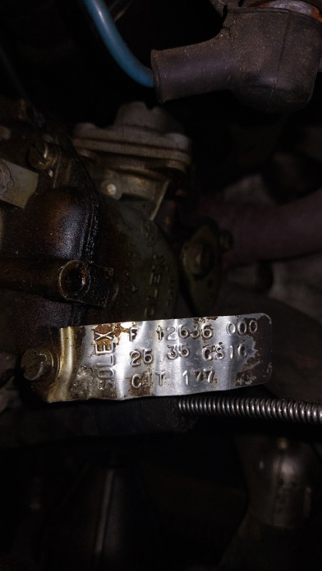

Il serait intéressant de vor la plaque moteur. Tu peux aussi regarder le nombre de cv sur la carte grise. Je soupçonne fortement le montage d'un moteur de 2cv6 dans une 2cv4, c'est assez courant. Tu parles de double corps mais sur la photo, il me semble que c'est un 34 pics mono. Tu as d'autres photos?

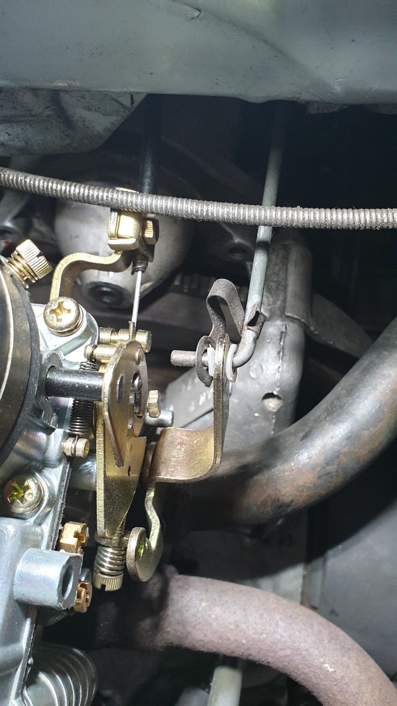

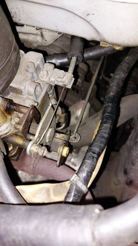

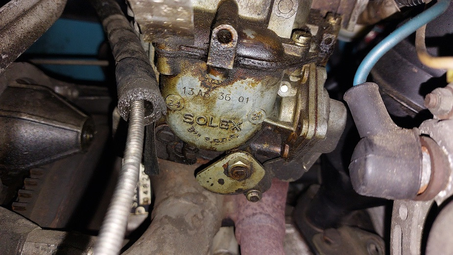

pat77 a écrit : 27 sept. 2022, 07:56 Salut,
c'est une 2cv4 ou une 2cv6?
à priori oui, il a changé le moteur.
voilà d'autres photos du carburateur.

C'est bien un double corps. Tu n'as pas la photo de la plaque moteur?
Tu n'as pas répondu si c'est une 2cv 4 ou 2cv6.
Comme disait quelqu'un, le système est fait pour un carbu simple corps et a été adapté pour un double corps, ça se faisait pas mal.
