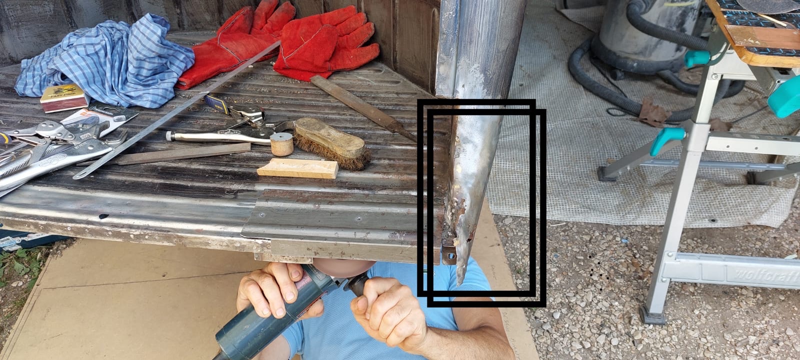

Au départ une queue en dentelle !

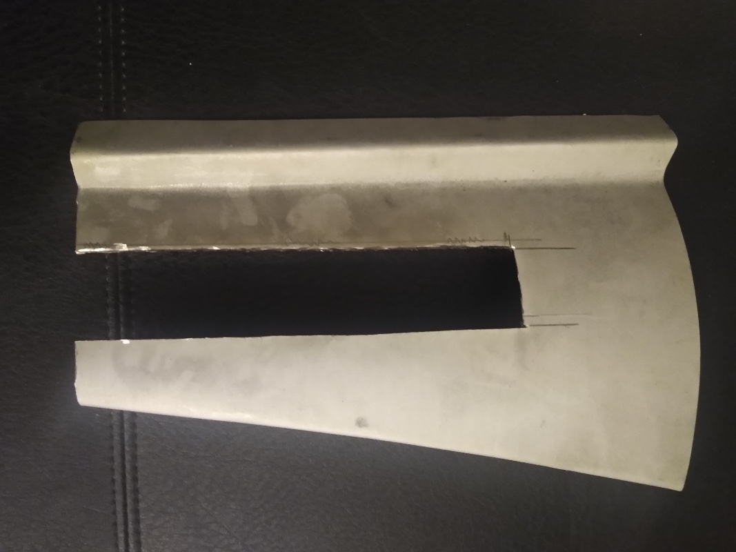

Le morceau de tôle restant dans lequel on a prélevé la queue de pie et le tuteur

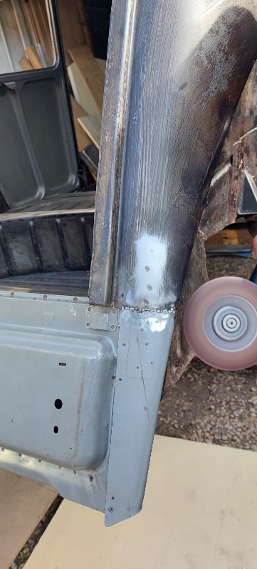

Après pointage et soudure

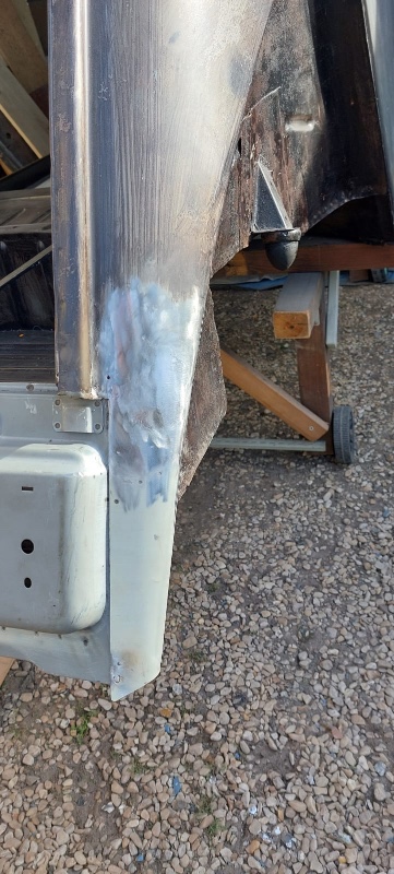

Après étamage final
Après étamage final
