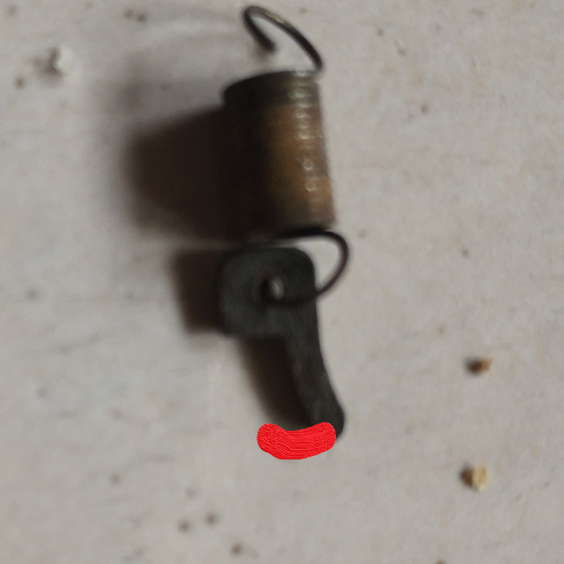

Bonjour ,
donc mon problème éclectique est ...
la petite pièce est cassée
quelle serait la solution ?
merci de vos conseils @+

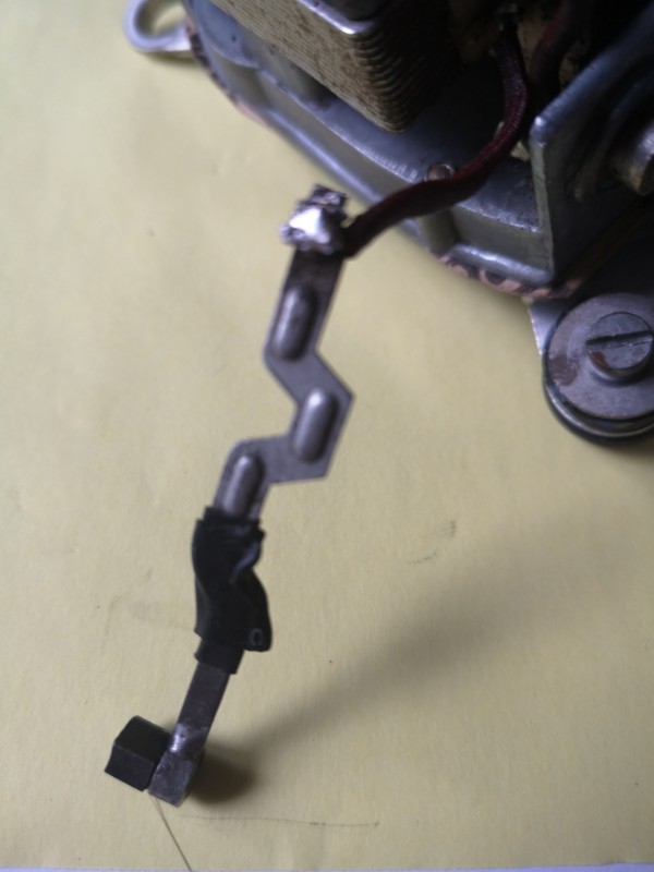

Si tu est pas trop dans la découpe du plastique avec finesse il te reste un petit rislan pour raccorder sans faire contact.

Si quelqu'un dans ton entourage fait de l'impression 3D ... ou sur une donneuse d'organes !

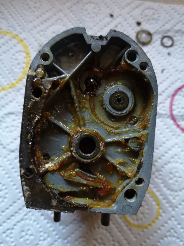

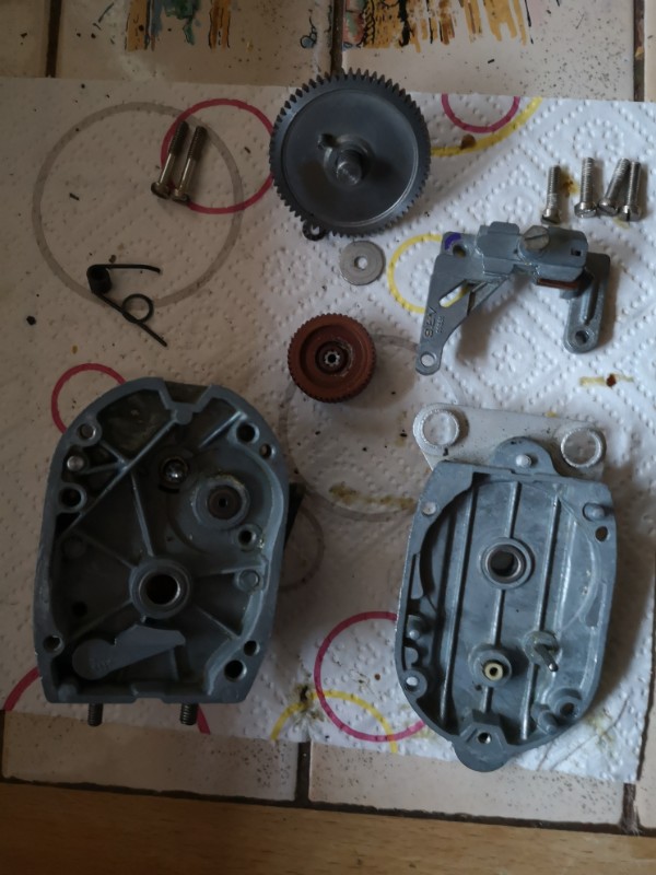

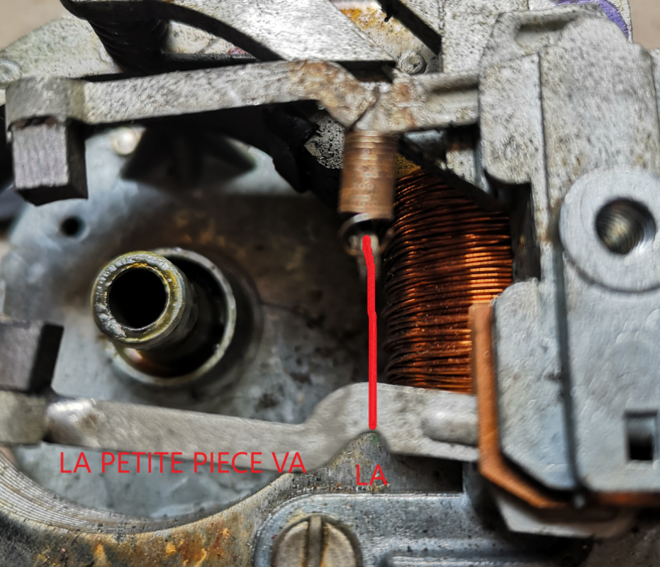

Bonjour a tous , petit retour sur ce moteur essuie glace 6 volts S E V pour azam 1964 .démontage , nettoyage remontage . j'avais réalisé une petite pièce pour remplacer le petit crochet cassé et a la fin , j'ai opté pour la gaine rétractable , comme elle passée pas côté charbon j'ai dessoudé la ...soudure j'ai passé ma gaine chauffé ressoudé est il fonctionne bien je suis content de moi . Maintenant MA question est ... comment doit être positionné le support de l'axe du moteur a gauche en haut a droite ? Merci pour la / les réponses
