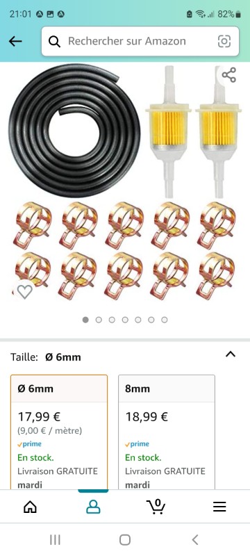

J'ai acheté ce kit.
La durite est de belle qualité,, les colliers suffisants et les filtres adaptés.
Kit Ligne de Carburant - 2m Ø 6mm Conduite de Carburant + 2 Pièces 6mm / 8mm Filtres à Carburant + 10 Pièces Collier de Serrage pour Kawasaki Kohler Briggs & Stratton Petit Moteur https://amzn.eu/d/6y6CmJ2 A plus
J'ai acheté ce kit.

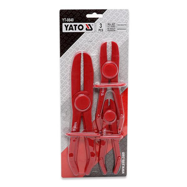

Juste une petite question un peu idiote surement,
Pourquoi démonter la pompe à essence pour changer la durite?
Il n'y a pas de rapport.
Pour ne pas que l'essence coule il suffit de pincer la durit avec d'une pince à carburant ou une pince étaux au cas où .
