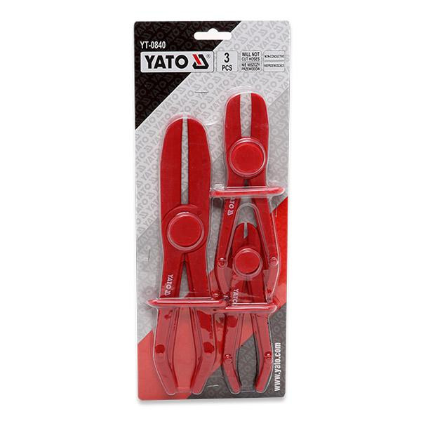

Juste une petite question un peu idiote surement,
Pourquoi démonter la pompe à essence pour changer la durite?
Il n'y a pas de rapport.
Pour ne pas que l'essence coule il suffit de pincer la durit avec d'une pince à carburant ou une pince étaux au cas où .
Re: Fuite essence durite sous pompe de ma 2cv
Posté : 16 oct. 2022, 23:05
par didou04
- pince durite.jpg (53.58 Kio) Vu 4056 fois
Posté : 16 oct. 2022, 23:47
par Cedric.L
didou04 a écrit : ↑16 oct. 2022, 23:00
En fait sans démonter ça va être très compliqué de changer la durite sur la pompe ce n'est pas très accessible.
