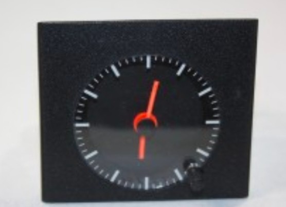

Si j'ai bien lu les divers articles du forum, il 'y a qu'un fusible avant contact qui alimente le claque-sonne, les feux et les clignotants.
Est-il possible de brancher dessus une pendulette, et cette pendulette prendrait combien de temps pour vider une batterie?
Enfin, le compteur s'allume avec les feux. Est-il possible d'ajouter une cosse sur le fil de l'ampoule du compteur pour relier l'éclairage de la pendulette, sans passer per un fusible supplémentaire?
Je précise que tout ce que je sais sur l'électricité, c'est que ça fait mal si on met les doigts dans une prise.
Je pense utiliser une pendulette de récupération similaire à ça.
Messages : 7442
Re: Fusible avant contact-consommation pendule.
Bonjour Éric, tu te lance dans les grands travaux :), le branchement de ta montre se fait sur un plus permanent et pour la lumière tu te fixe sur l'ampoule qui éclaire le compteur, ta mo.tre à une faible consommation en énergie, donc tu peux laisser ta voiture pendant un ou deux mois sans problème de redémarrage
