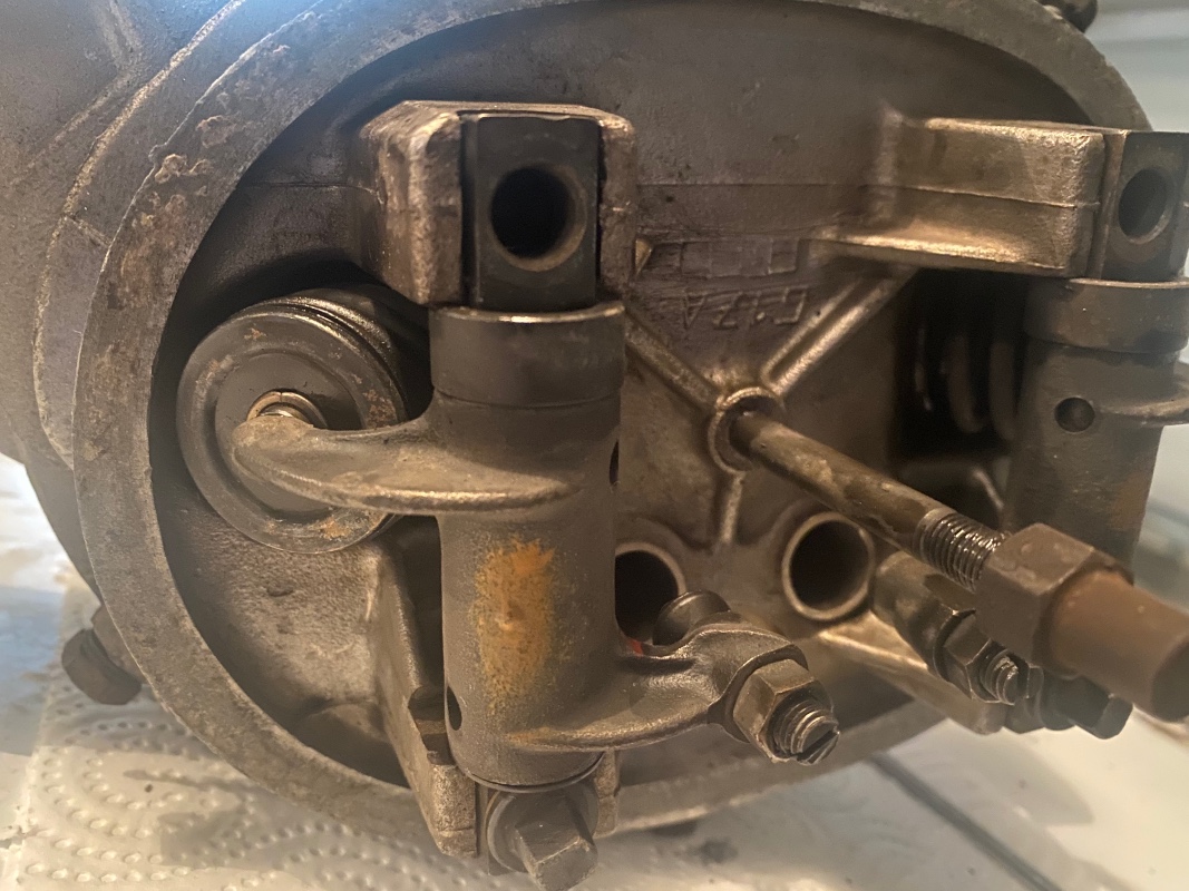

Quelqu’un saurait-il me dire si c’est normal la zone orangée sur les leviers de culbuteurs ?
Merci pour votre aide
René

Et aussi me dire si je dois « poncer » pour avoir une surface plane la portée où repose le joint des cache-culbuteurs ?
Re-merci

Bonjour René-2A,
C’est peut-être un peu de rouille, rien d’inquiétant, tu peux brosser un peu pour la retirer, ne pas meuler tu pourrais désiquilibrer la pièce. Il vaut mieux gratter ton plan de joint culasse que poncer ( il faut que cela soit bien plat, sinon adieu l’étanchéité !
Bon courage pour ta restauration,

René-2A a écrit : 29 oct. 2022, 09:55 Et aussi me dire si je dois « poncer » pour avoir une surface plane la portée où repose le joint des cache-culbuteurs ?
Re-merci
Tu peut gratter ou poncer avec du papier fin,cela n'a pas une grande incidence car le joint du cache culbuteurs et assez épais
