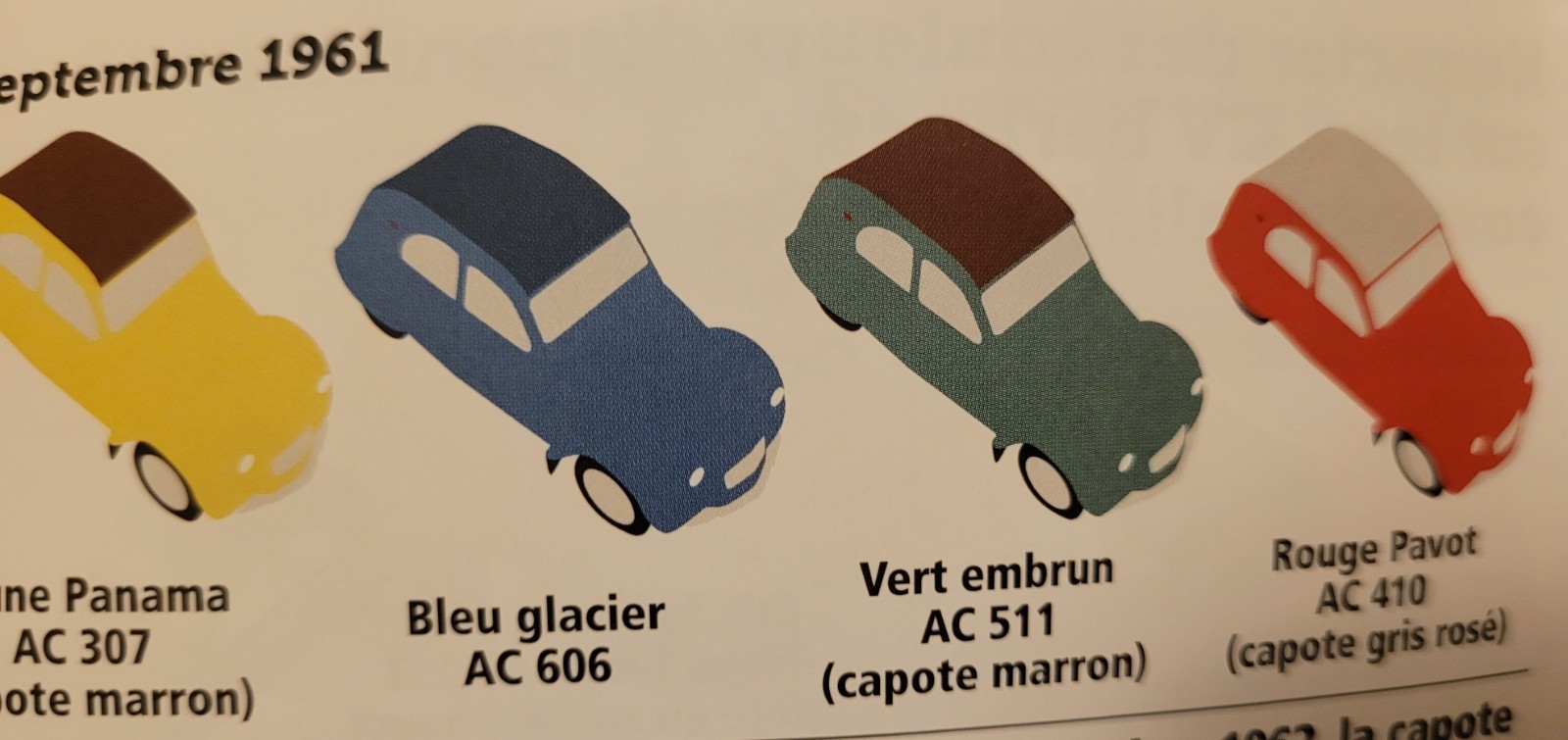

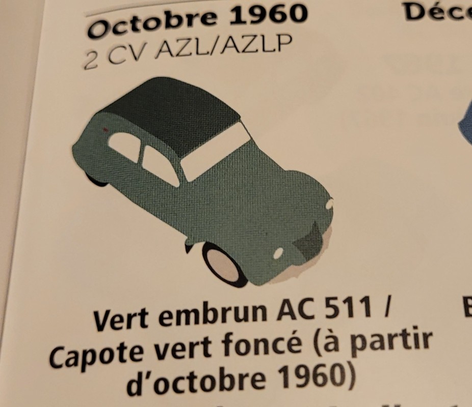

Salut Philippe,
En fait tu as 2 couleurs de capotes:
AM 61, c'est à dire à partir de octobre 1960, la capote est verte foncée
Et l'AM 62, soit à partir de septembre 1961, la capote est marron
De quel mois est la tienne?

Elle est du 20 09 1961.
Donc verte?

Oui

Attention, j'ai fait une petite erreur en écrivant mon message :boulet2: c'est à partir de septembre et non de octobre 1961, du moins c'est ce qui est écrit sur le document, donc marron pour moi mais comme elle est sur le mois de bascule, il y a eu certainement des voitures avec des bâches vertes.
