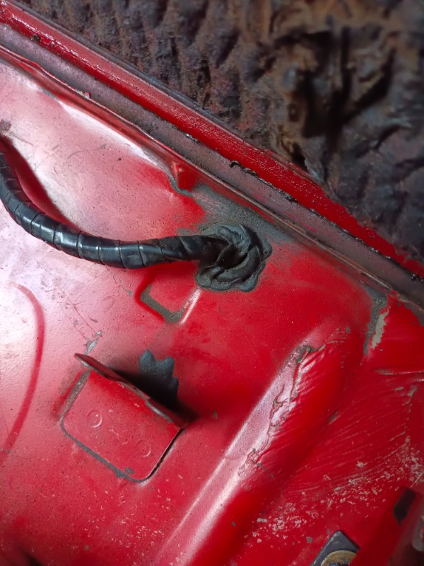

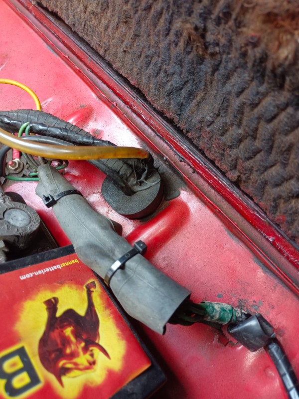

Mais... Comment faire entrer les fils à l'intérieur de la caisse? J'ai trouvé deux passages, mais il n'y a pas de place pour un ou deux fils supplémentaires :
Faut-il retirer tous les fils ou y-a-t-il un autre moyen?
Merci.

Bonsoir Éric, sur la 2ème photo ,là où passe le tuyau de lave glace, tu peux faire passer tes 2 files, tu crée un passage avec un tournevis ensuite entour les 2 files avec ton ruban adhésif sur 10 cm et il sorte derrière ton compteur à l'intérieur du tableau de bord

Moi, j'ai utilisé le passage de la tige de commandes des volets de chauffage !
Faut juste bien isoler des bords du passage.
Mais en fait, tout dépend où tu veux arriver dans l'habitacle : en haut ou en bas.

J’aurais utilisé le passage où il y a le tuyau de lave-glace également, le passage y est possible pour 2 fils.
