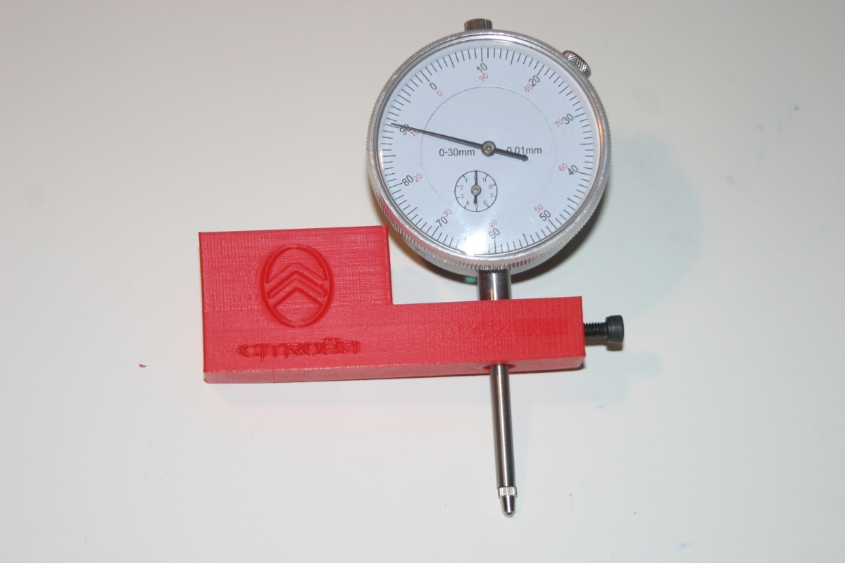

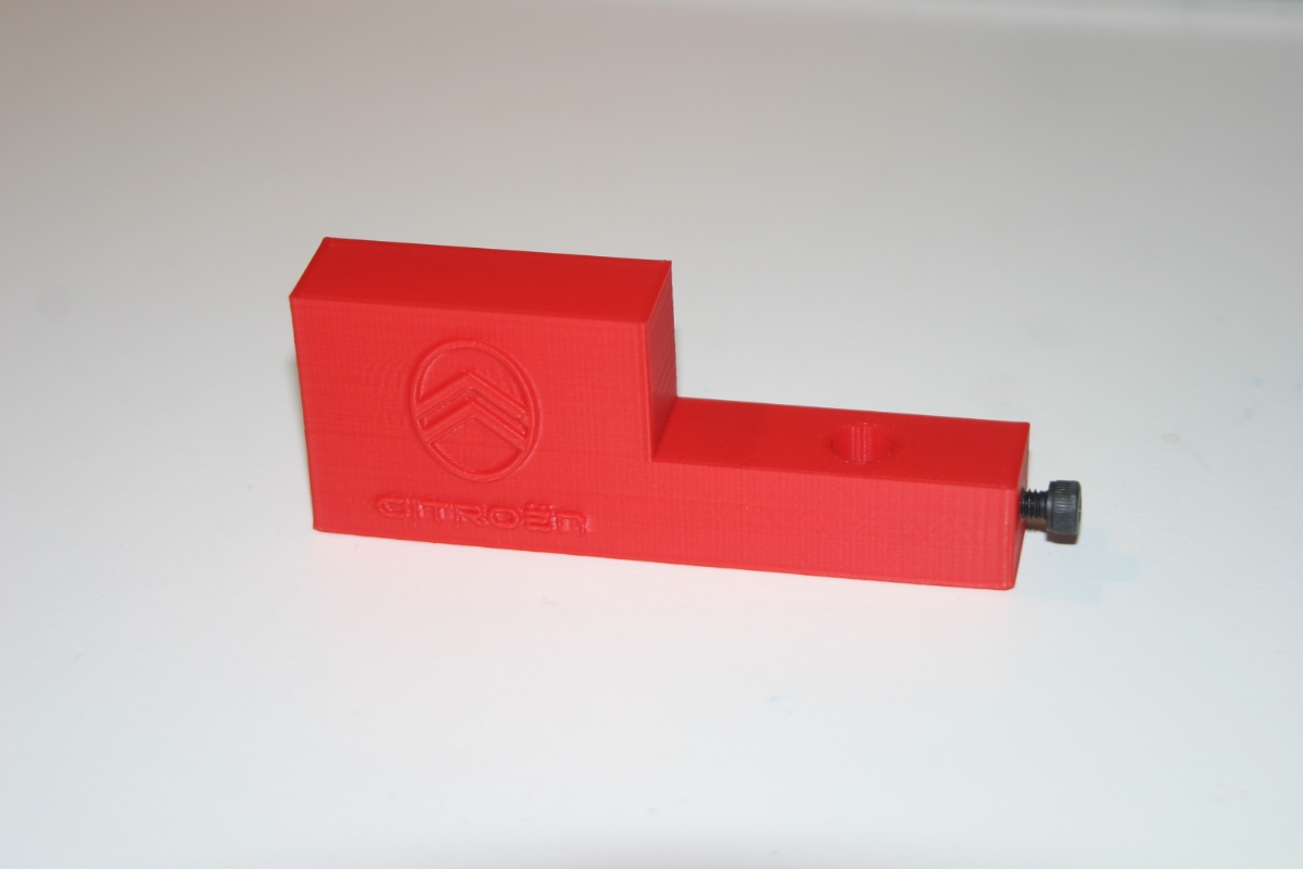

L'outil 5 est tout simple et en même temps, très important !

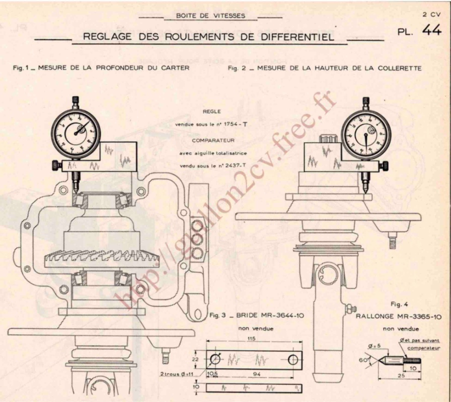

Il permet de mesurer le jeu latéral du différentiel quand il est installé dans le carter de différentiel. Ce jeu se calcule par soustraction.
On mesure la profondeur du différentiel posé dans le carter puis la hauteur de la collerette du palier alu (valeur moins grande) : la soustraction vous donne le jeu total.
Et l'intérêt ici du comparateur 0-30 millimètres, est que vous n'avez pas besoin d'avoir une rallonge car les valeurs mesurées en direct tournent autour de 28 millimètres.
