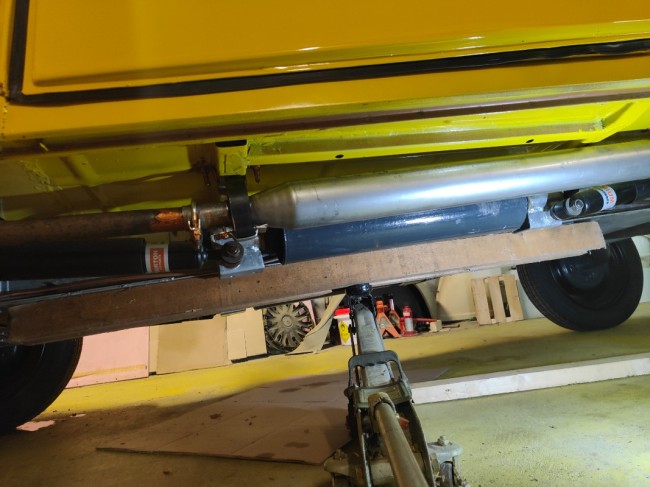

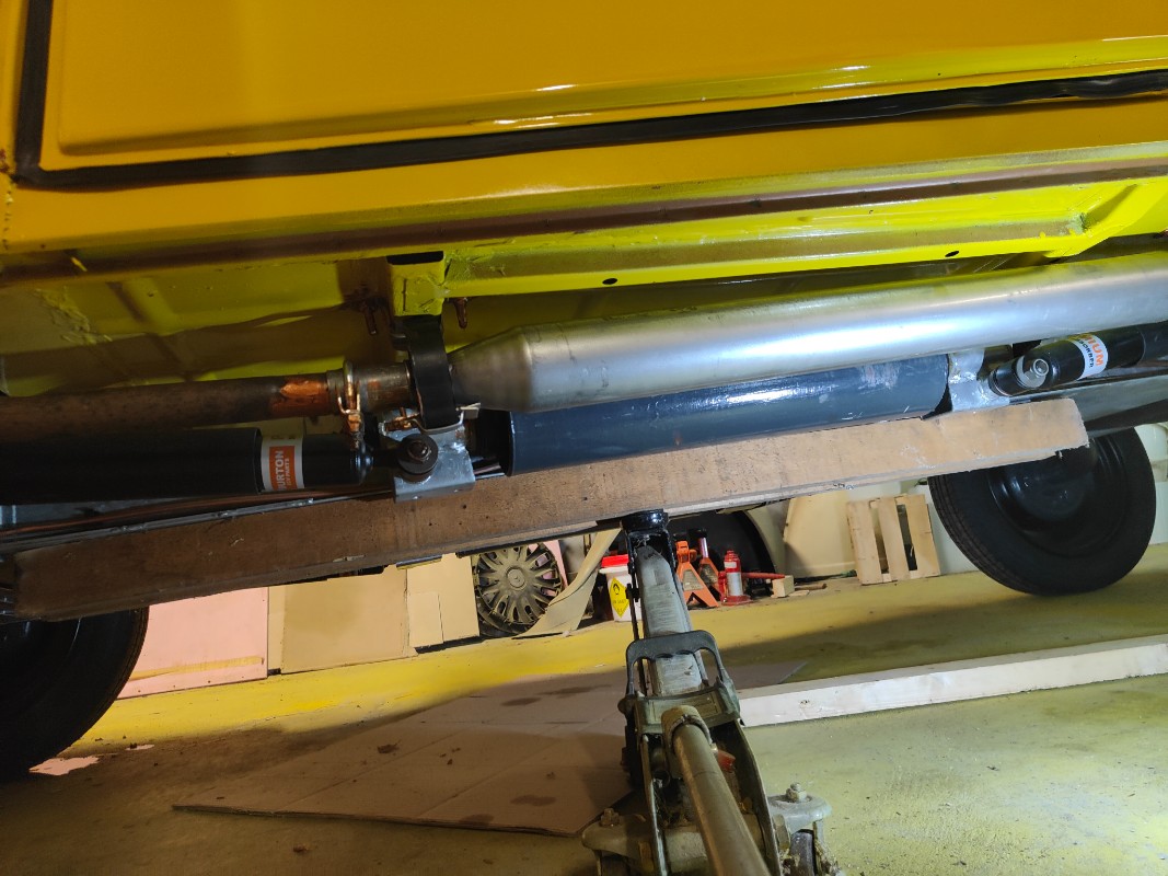

Messages : 1738
Re: Réparation suite à accident: hauteur de caisse et parallélisme de ma 2cv
J'ai juste eu le temps de faire un coté avant que mon ministre de l'emploi du temps ne me demande d'arrêter (c'était l'anniversaire de mon épouse).
Comme promis, j'ai fait une photo du placement du chevron (8 cm x 8 cm x 120 cm) pour soulever le coté complet.
Pour l'avant, une chance, je n'avais qu'un centimètre d'écart (4 tours), pour l'arrière, c'état 6 cm qu'il fallait reprendre (24 tours).
Après avoir fait le réglages, il faut faire bouger l'auto en la secouant fortement, afin que les suspension se remettent en place.
Pour le réglages arrière, j'ai fait comme toi, j'avais enlevé l'amortisseur, c'est plus facile :wink:
PLUX
Messages : 2205
Ma deuche : 2cv 4 1974
Localisation : luxembourg
Message par PLUX »
Filofax a écrit : 05 déc. 2022, 16:42 J'ai juste eu le temps de faire un coté avant que mon ministre de l'emploi du temps ne me demande d'arrêter (c'était l'anniversaire de mon épouse).
Il faut savoir abandonné la 2cv pour des bonheurs plus sereins et durables.
Joyeux anniversaire à ton épouse.
Merci pour la photo.
Je n'avais pas compris que tu allais soulever en même temps deux roues du même côté de la voiture. Je pensais plus les 2 roues arrière ou avant en même, comme sur la vidéo Burton.
J'ai préféré essayer de régler l'avant puis l'arrière.
Ce que je dois faire.....
Est-ce que comme moi les méplats sont entre 9 et 10?
Pour moi c'est le seul problème. Le reste c'est de la patience.
24 tours !....tu as dû t'amuser. Quel outil as-tu utilisé ?
Bon courage pour l'autre côté.

Bonjour à tous.
C'est décidé, la hauteur de caisse est réglée. Je ne pourrais pas faire mieux.
Quelques mm de différence.
Lever par le milieu de la caisse facilite les choses.
Bon et maintenant...quid du parallélisme ?
La ficelle, je comprends le principe.
Mais quelqu'un pourrait me préciser les choses, me dire quelles bêtises éviter....?
Merci à tous

Eric13190 a écrit : 10 déc. 2022, 14:08 Super :clap: même si j'arrive pas à comprendre comment, du fait de lever la caisse, tu ne joue pas sur la hauteur :???:
Si si dès fois je suis bête.
Voilà ce que je déduis de mon expérience. C'est empirique.
Il faut lever la caisse pour pouvoir visser respectivement dévisser les tirants des pots de suspension.
J'ai commencé par les 2 côtés avant.
Visser d'un côté, donc augmenter la hauteur de caisse, entraîne obligatoirement tasser ,donc baisser la hauteur de caisse de l'autre côté. Et inversement.
J'ai donc dû jouer sur les 2 côtés et trouver un équilibre.
Tout en faisant danser la caisse en la secouant par les pare-chocs entre chaque tentative.
Puis je suis passer à l'arrière.
Mais naturellement, baisser ou augmenter la hauteur de caisse à l'arrière tasse ou pas l'avant.
Donc c'est de nouveau parti pour les réglages avant.
Bref c'est sans fin.......ou presque.
Flexions, couché, visser/dévisser, debout.
C'est épuisant.
Il doit y avoir plus simple, plus rapide et moins épuisant.
Mais j'y suis arrivé ainsi.
Ouf
