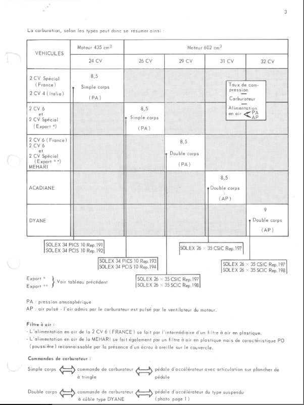

Je crois AMHA que ce qui a fait monter la puissance de nos bicylindres, c'est surtout l'augmentation de la cylindrée et du taux de compression.
PS :
Burton demande d'augmenter la taille des gicleurs, alors que Citroën d'origine laissait les mêmes gicleurs avec ou sans soufflante ... Augmenter la taille des gicleurs fait plus consommer ...

Lolodubalaou a écrit : 10 mai 2023, 06:55 Je crois AMHA que ce qui a fait monter la puissance de nos bicylindres, c'est surtout l'augmentation de la cylindrée et du taux de compression.
Hello Laurent
Qu'en déduis tu ?
Je comprends de ton tableau que Dyanne et Acadienne ont gagné 2cv grâce à l'air pulsé
Et que Citroën ne préconisait pas de changer les gicleurs : donc moins de consommation. Mais qu'est qui fonctionne le mieux?
Si je gagne 2 ou 3 chevaux grâce à l'air pulsé sur mon moteur de 24cv... C'est pas mal!

Oui, peut-être changer les gicleurs car plus de passage d'essence....
Messages : 2014
Re: Est-il possible d'augmenter la capacité moteur 435cm3 de ma 2cv ??
blankask a écrit : 10 mai 2023, 15:54
Hello Laurent
Qu'en déduis tu ?
Blankask,
pour moi, j'en déduis rien. Car les essais sur la soufflante pour un moteur donnent des sensations, des ressentis très divers.
Pour moi, il n'y a qu'un seul critère : le passage au banc, pour savoir si effectivement, dans les mêmes conditions, cela ajoute quelque chose (ou n'ajoute rien ...).
Le titre est "3cv en 12 minutes". Oki pour les 12 minutes mais les 3cv ont été mesurés ?
Je n'ai pas de religion faite sur cet ajout ... Je crois plus au "Big Bore" (en anglais, gros alésage) et à un plus gros taux de compression (tant qu'on ne me montre pas une courbe de banc avec et sans soufflante sur le même moteur).

blankask a écrit : 10 mai 2023, 16:05Donc faut-il changer les gicleurs ? Et probablement oui, il y a plus de consommation puisque plus d'air et plus d'essence (mais les mecano du tuto de @Eric13190 disaient que ça permet de consommer moins. ....donc il me reste encore des choses à comprendre !
En théorie, oui, il faut changer les gicleurs puisque tu admets plus d'air. Donc pour garder ton mélange optimal 1/15, tu donnes plus d'essence !
Et grand ouvert, ne faudrait'il point modifier l'automaticité puisque plus d'essence débitée ? Tu pourrais devenir trop riche ... Or tu ne changes que les gicleurs d'essence dans le kit ...
En pratique, connais tu la surpression qu'induit la soufflante dans le filtre à air pour savoir quelle quantité d'air supplémentaire est admise ? (Et évidemment, cela change selon le régime moteur ...). Je parie que non car à ma connaissance, personne n'arrive à la mesurer ...
Donc si tu changes les gicleurs, c'est pour donner plus d'essence, donc tu consommes plus ! Sauf si tu ouvres moins tes papillons ...
Mais là aussi, le juge de paix est la mesure de la consommation sur banc (ou dans des conditions de roulage comparables), pas la sensation du conducteur ...
Sinon, c'est la foire au slip et tu ne peux rien conclure de probant ... Pas simple tout celà, pour en discuter sur des bases établies ...
PS : j'aurai envie de te dire : essaie !!! Au pire, c'est 90 euros mal utilisés ... Ton moteur ne craint rien.
Et tu fais des tests avec ta voiture, soufflante en route et soufflante débranchée, à l'aveugle, sans que tu le saches (comme pour les essais des médicaments) et tu nous dis tes conclusions pratiques !!!
