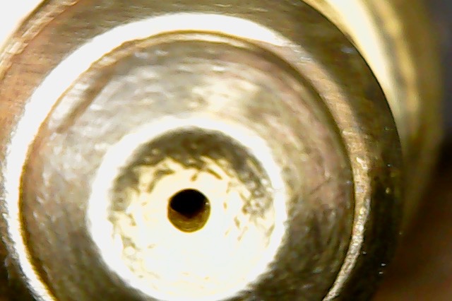

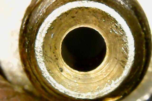

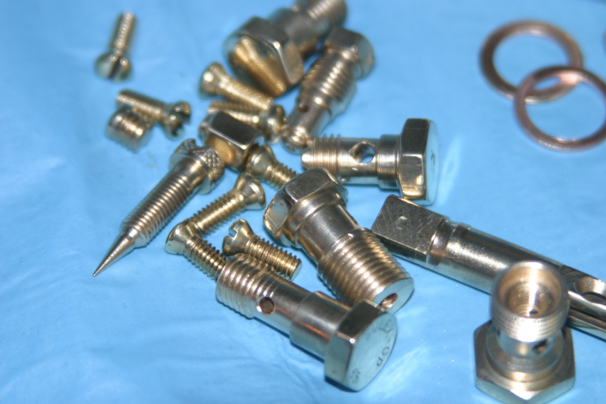

2 - pour les gicleurs, au tant que c'est possible, on garde l'origine Solex. Diluant, ultrasons avec chimie adaptée au laiton, brossage et validation optique grossissante. On fait tout pour les garder !
2021 - 12 - Déc 05 - 2.jpg (106.31 Kio) Vu 2894 fois
2021 - 12 - Déc 05 - 6.jpg (86.38 Kio) Vu 2894 fois
Sinon, c'est achat chez Burton.

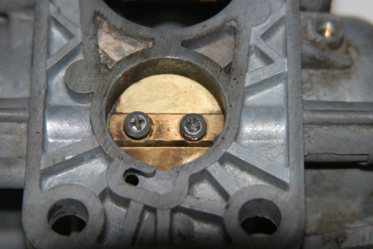

PS : j'ai vu qu'il y avait des bagues plastiques pour les extrémités d'axe : bonne chose. Et en même temps, il faut déposer le papillon, chose délicate à réaliser.
Là aussi, ne pas oublier de marquer la position du papillon avant dépose, respecter son sens de pose (son bord est biseauté) et surtout bien nettoyer vos vis avant de vouloir les dévisser (ET avec la bonne empreinte de tournevis ...).
Sinon, la sanction est immédiate !
Et là rinitintin, pour aller la chercher ... Enfin, c'est possible mais c'est galère. Donc, on évite !

Aïe !!
Oui, maintenant c'est micro-chirurgie ...
