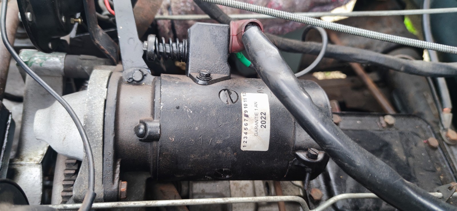

Je vais voir un garagiste qui m'indique que c'est le démarreur. Il tape un peu sur le démarreur et ça démarre.
Mon démarreur est indiqué de sept 2022 avec une garantie d'1 an. (il faut que je retrouve le garagiste qui l'a installé au précédent propriétaire).

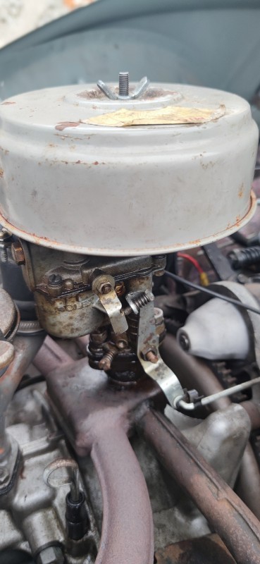

Il m'a dit de faire attention car il y avait une petite fuite d'essence et que ça pouvait prendre feu.

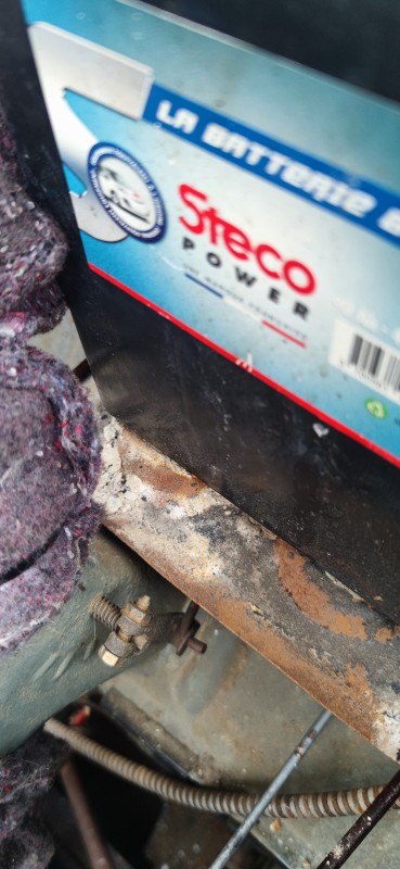

La batterie a une poudre couleur blanc/jaune en dessous. Qu'est ce que c'est a votre avis ? Est ce lié au problème de démarrage ?

Bonjour, la poudre c'est de l'oxydation du à la vapeur d'acide de la batterie, ton problème de démarrage peut venir aussi de l'oxydation des cosses de la batterie, il faut nettoyer tes cosses,celle de la batterie et ceux des câbles, avec du papier de verre une fois monté tu mets un peu de graisse sur tes cosses

CHARLYSTONE a écrit : 14 janv. 2023, 11:45 Bonjour, la poudre c'est de l'oxydation du à la vapeur d'acide de la batterie, ton problème de démarrage peut venir aussi de l'oxydation des cosses de la batterie, il faut nettoyer tes cosses,celle de la batterie et ceux des câbles, avec du papier de verre une fois monté tu mets un peu de graisse sur tes cosses
Merci Charlystone
Je vais faire ça.
Concernant mon problème de démarrage, je n'ai même pas un début d'essai de la batterie (si bien que je croyais que c'était le cable de démarrage qui avait lâché).
Et quand on tape sur le démarreur, ça démarre.
Tu penses du coup que ça peut quand même venir de la batterie ?

Si en tapant dessus, ça démarre, c'est pas n pblm de batterie. Les charbons se collent et en tapant ça les décolle !
Oui c'est exactement ça. Et du coup ?
Faut changer le démarreur ou ça se répare ?

Tu peux le réparer toi même, mais comme il est sous garantie le garagiste va le remplacer

CHARLYSTONE a écrit : 14 janv. 2023, 15:52 Tu peux le réparer toi même, mais comme il est sous garantie le garagiste va le remplacer
Ok. Le garagiste est à 150km de chez moi (garagiste de l'ancien propriétaire).
Et sinon compliqué à réparer ?

C'est pas très difficile de remplacer les charbons, surtout avec l'aide du forum

matthieuF a écrit : 14 janv. 2023, 17:39 Ok. Le garagiste est à 150km de chez moi (garagiste de l'ancien propriétaire).
Un chronopost te coûtera moins cher que de racheter un autre démarreur si tu de manques ... Et peut-être que si tu négocies bien, le garagiste prendra le transport à sa charge, dans la mesure où c'est toi qui fera le démontage/remontage ! Il n'aura pas de MO !
