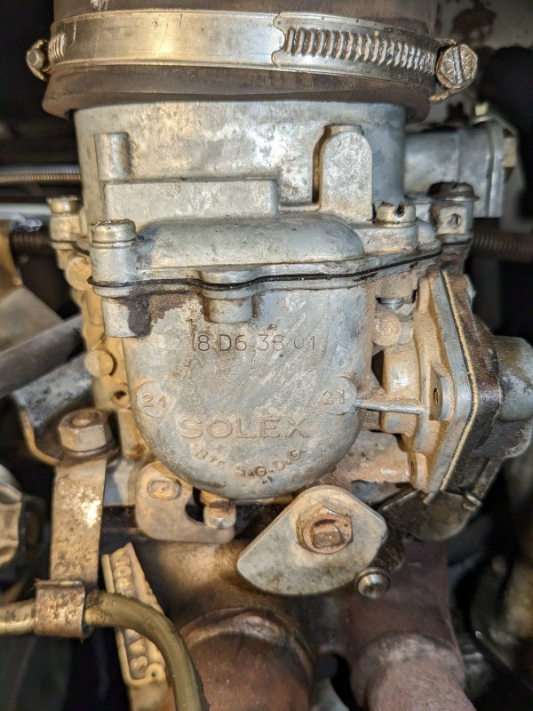

1 - quelles sont les références gravées sur le coté du corps-cuve ?

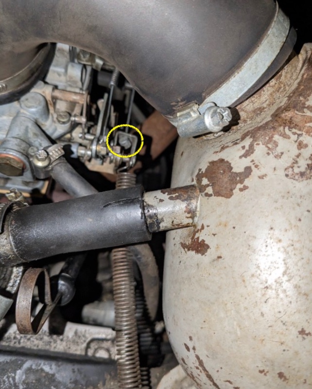

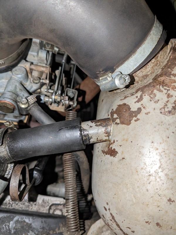

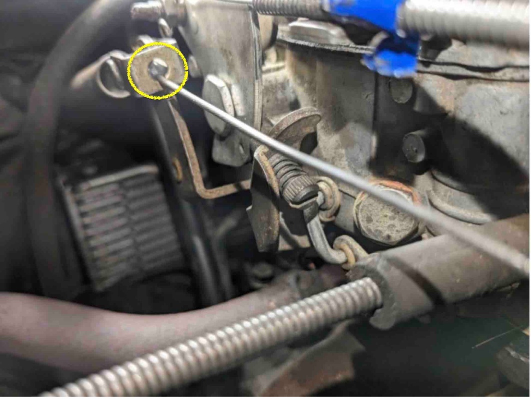

Sur la deuxième photo je crois voir ton câble d accélération qui n'est pas tendu peut être que je me trompes c'est un petit peu flou qua d je zoom. Essais de le retendre un petit peu puis bloqué le .
Il doit être bloqué a 2 endroit sur ton carburateur le premier collier tiens la gaine et le deuxième celui vers l'avant de ton carburateur "l'âme" de ton câble.

les ref sur le coté
la photo du mécanisme d'ouverture

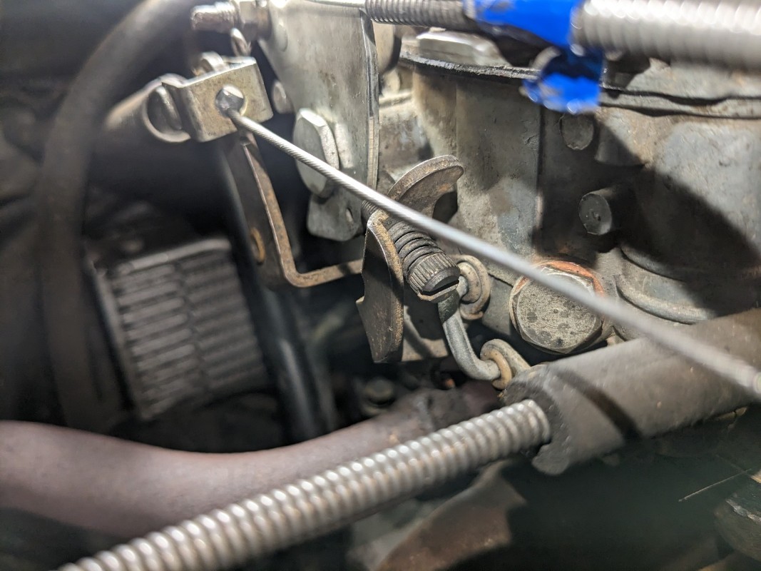

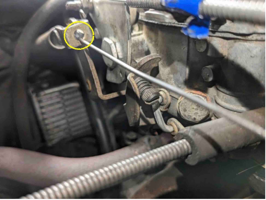

j'ai aussi essayer de retendre mon cable, pour atteindre l'ouverture du deuxieme corps en plein, je suis obligé de le tendre au point que mon premier corps reste toujours ouvert, ce n'est pas là le problème.
au final je ne vois pas trop sur quoi je peux jouer pour faire ouvrir plus mon deuxième corps en l'état actuel des choses, je vais prendre le temps de déposer pour regarder si le mécanisme de déclenchement du 2 corps peut etre réglé, je vous tiendrai au courant
comme convenu j'ai fait quelques photos hier soir.
les ref sur le coté

Peux tu mettre en place parfaitement ton câble d'accélérateur sur son attache en U ? Et retendre le câble correctement.
Car au vu des photos, il ne l'est pas. Laurent
