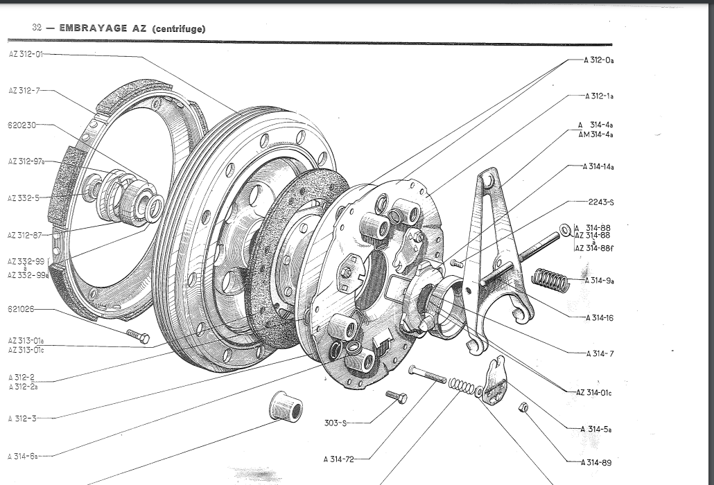

Qui aurait un plan en coupe détaillé du montage de l'embrayage centrifuge sur une 2cv 1961 AZLP. J'ai des revues techniques mais les nomenclatures ne sont pas bonne.
Je galère pour comprendre le montage et le fonctionnement. ( c'est pas moi qui est démonté)
Il doit manquer des pièces, c'est pas possible autrement.

Je n'ai pas de plan en coupe , juste ce plan que tu dois avoir déjà vu...
Je te conseille de lire les posts nombreux traitant du sujet" embrayage centrifuge"...
Il n'y a pas de réglages à proprement parler...les pièces sont ou ne sont pas en bon état de fonctionnement, dans ce dernier cas, il faut remplacer par du neuf...le seul réglage concerne la garde de la pédale d'embrayage par rapport au plancher pédale.
Attends d'autres avis.

Merci pour le plan c'est celui que j'ai dans la RT.
